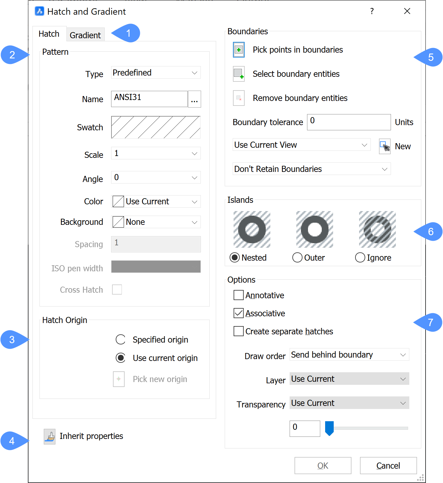

Descrição
Abre a caixa de diálogo Hachura e Gradiente para criar uma entidade Hachura no desenho atual.
A caixa de diálogo Hachura e Gradiente permite preencher áreas 2D fechadas com padrões repetidos ou cores sólidas.
- Abas de Hachura e Gradiente
- Padrão Hachura
- Origem da hachura
- Herdar propriedades
- Limites
- Ilhas
- Opções
- Cor Gradiente
- Padrão Gradiente
- Orientação Gradiente
Padrão
Especifica as propriedades do padrão de hachura.
- Tipo
- Especifica o tipo de hachura.
- Definido pelo usuário
- Constrói o padrão a partir dos parâmetros definidos pelo usuário de Angulo, Espaçamento, Cor, Plano de fundo e Hachura Cruzada.
- Pré-definido
- Usa os padrões definidos nos arquivos de definição de padrões iso.pat (unidades métricas) ou default.pat (unidades imperiais) fornecidos com o programa.
- perSonalizada
- Usa um padrão definido por arquivos *.pat (limitado a uma definição de padrão por arquivo) criado pelo usuário. O programa procura arquivos *.pat nas pastas definidas na variável de sistema SRCHPATH.
- Nome
Especifica o nome do padrão de hachura predefinido por um destes métodos. Clique no botão Procurar para exibir a caixa de diálogo Paleta de Padrão de Hachura, para escolher um padrão de preenchimento.
Nota: Esta opção não está disponível para o padrão definido-pelo-usuário.
- Amostra
Exibe a caixa de diálogo Paleta de Padrão de Hachura.
- Escalar
Define o fator de escala do padrão. Para usar um padrão de hachura ampliado, insira um valor maior que 1.
Nota: O fator de escala para os padrões de hachura geralmente é o mesmo que para o texto e tipos de linha.
- Angulo
Define o ângulo do padrão.
Nota: Este ângulo é medido em relação ao eixo-X positivo do UCS atual.
- Cor
Define a cor das linhas do padrão de hachura.
Nota: Para a opção Usar Atual, é utilizada a cor atual especificada pela variável do sistema CECOLOR.
- Plano de fundo
- Define a cor do plano de fundo da hachura.
- Espaçamento
Especifica a distância entre linhas de hachura.
Nota: Esta opção está disponível apenas para padrões definidos-pelo-usuário
- ISO largura de pena
Especifica a espessura da linha.
Nota: Essa opção está disponível apenas para padrões de hachura ISO.
- Hachura Cruzada
Determina se o padrão é cruzado (repetido a 90 graus em relação ao original).
Nota: Essa opção está disponível somente para padrões definidos pelo usuário.
Origem da hachura
Especifica a origem da hachura. A origem atual ou uma nova especificada pode ser escolhida.
Herdar propriedades
Copia as propriedades de outro padrão de hachura existente para usar com esse padrão.
Limites
Especifica as condições de limite da hachura.
- Escolha pontos nos limites
Especifica as áreas fechadas (limites) nas quais colocar o padrão.
Nota: Você não pode escolher uma área que já contenha um padrão de hachura ou áreas que não estejam fechadas (cuja lacuna é maior que o valor especificado pela Tolerância do Limite).
- Selecione entidades de limite
Seleciona as entidades que compõem o limite da hachura para restringir a extensão do padrão.
Nota: Essa opção permite a você hachurar áreas fechadas, incluindo aquelas que já contêm uma hachura. Esta vai hachurar áreas abertas cuja lacuna é menor que o valor especificado pela Tolerância do Limite.
- Remover entidades limites
- Remover entidades do conjunto de limites detectado.
- Tolerância dos limites
Especifica a maior lacuna que BricsCAD ignora quando hachura um limite que não está totalmente fechado.
- 0 - (Padrão): a tolerância é definida pela aplicação, com base no tamanho da vista atual. Quando visto em Zoom, a detecção de limites vai falhar; ao reduzir o Zoom ainda mais, para que o contorno 'pareça' fechado, o limite vai ser detectado.
- Qualquer Valor: define o intervalo máximo nas unidades de desenho.
Nota: O valor é salvo na variável de sistema HPGAPTOL.
- Usar a vista atual / conjunto de limites
- Especifica onde o BricsCAD deve procurar entidades que compõem o limite.
- Novo
Cria um novo conjunto de seleção de entidades que compõem o limite padrão.
Nota: O próximo passo é clicar o botão Escolha Pontos nos Limites para escolher a área a hachurar.
- Manter limites
- Determina o que acontece com os limites.
- Não Manter Limites
- Remove o limite após a criação da hachura.
- Manter Limites como Polilinhas
- Mantém os limites e os transforma em polilinhas.
- Manter Limites como Regiões
- Mantém limites e os transforma em regiões (somente versões Pro ou Superior).
Ilhas
Especifica como o BricsCAD® vai responder quando outros limites estiverem presentes dentro do limite de hachura fechado.
- Aninhado
Quando um limite de hachura fechado contém outros limites, BricsCAD® hachura áreas alternadamente.
- Exterior
Quando um limite de hachura fechado contém outros limites, BricsCAD® hachura apenas a área mais externa.
- Ignorar
Quando um limite de hachura fechado contém outros limites, BricsCAD® hachura todas as áreas interiores, como se eles não estivessem presentes.
Opções
- Anotativa
Alterna a propriedade Anotativa da hachura. Quando Ativado, BricsCAD® aplica a escala anotativa atual.
Nota: Quando esta opção está Ativa, a opção Associativa está indisponível.
- Associativa
Alterna a associatividade dos padrões de hachura: quando o limite é alterado, o padrão atualiza-se automaticamente.
Nota: Esta opção não está disponível para hachuras anotativas.
- Criar hachuras separadas
Alterna como múltiplas hachuras são tratadas. Se ativado, BricsCAD® cria uma entidade de hachura separada para cada limite no conjunto de seleção.
- Ordem do desenho
Especifica onde o padrão deve ser colocado em relação a entidades sobrepostas.
- Camada
Especifica a camada na qual a hachura deve ser colocada.
- Transparência
Definir a propriedade de Transparência da hachura.
Nota: Para a opção Usar Atual, o valor de transparência, definido pela variável de sistema CETRANSPARENCY, é aplicado.

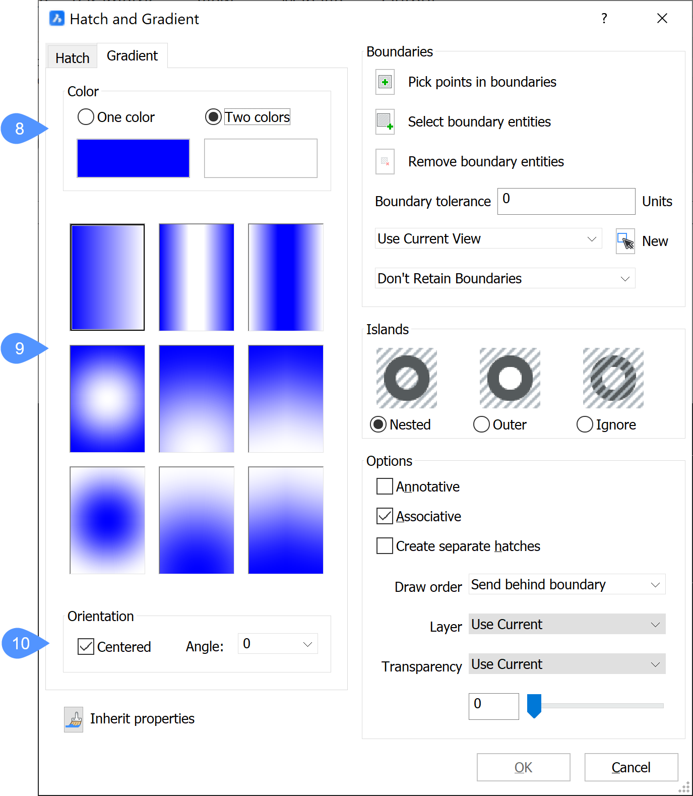

Cor Gradiente
Especifica a cor do gradiente. O gradiente pode incluir tanto uma cor quanto duas cores para criar uma hachura de preenchimento sólido.
Padrão Gradiente
Especifica o padrão do gradiente.
Especifica como o preenchimento é colocado no limite.
- Centralizado: centraliza o preenchimento em gradiente na área a ser preenchida; quando desligado, inicia o preenchimento a partir do canto superior esquerdo do limite.
- Angulo: selecione um ângulo do preenchimento de gradiente, relativo ao UCS atual; escolha entre incrementos de 15 graus ou insira qualquer outro valor para o ângulo.
