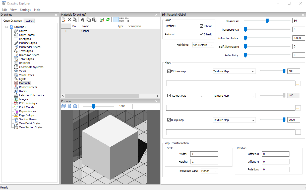

Abre a caixa de diálogo Explorer do Desenho com Materiais selecionado.
Icone:
Alias: FINISH, MAT, RMAT
Método
Abre a caixa de diálogo Explorer do Desenho com a categoria Materiais selecionada, para visualizar e modificar materiais no desenho atual.

Opções dentro do Explorer do Desenho
- Opções de prévia
- Cubo
- Exibe uma visualização prévia do material selecionado aplicado a um cubo.
- Cor
- Difuso
- Define a cor difusa. Você pode clicar no bloco colorido para escolher uma cor na caixa de diálogo Cor. Quando Herdar está marcada, a cor da entidade é aplicada.
- Destacar
- Define a propriedade de destaque do material. Você pode escolher entre Não metálico ou Metálico.
- Brilho
- Define o brilho da superfície do material. Você pode escolher um número no intervalo de 0 a 100.
- Transparência
- Define a transparência da superfície do material. Você pode escolher um número no intervalo de 0 a 100.
- Indice de Refração
- Define o índice de refração da superfície do material. Você pode escolher um número na faixa de 1.00 a 3.00.
- Auto-Iluminação
- Define a auto-iluminação da superfície do material. Você pode escolher um número no intervalo de 0 a 100.
- Refletividade
- Define a refletividade da superfície do material. Você pode escolher um número no intervalo de 0 a 100.
