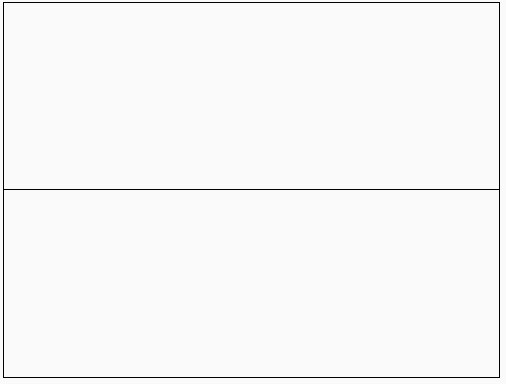

- Horizontal
- Desenha duas viewports horizontais de tamanho igual,

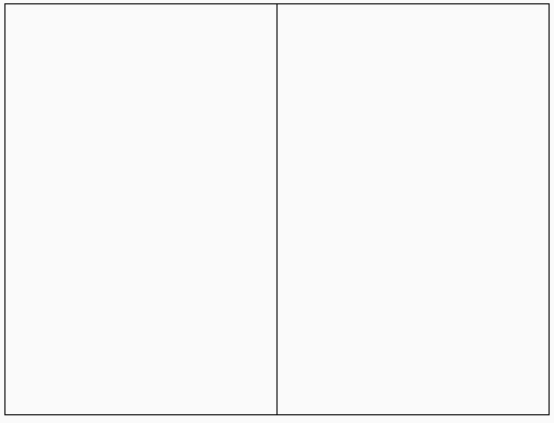

- Vertical
- Desenha duas viewports verticais de tamanho igual.

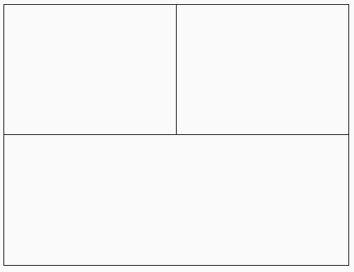

- Criar 3 viewports
- Desenha três viewports retangulares.
- Acima
- Desenha uma viewport acima de duas outras lado-a-lado.

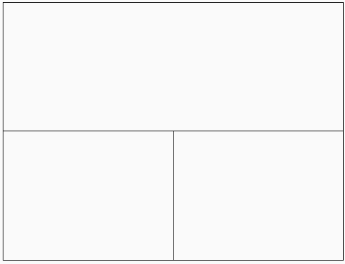

- Abaixo
- Desenha uma viewport abaixo de duas outras lado a lado.

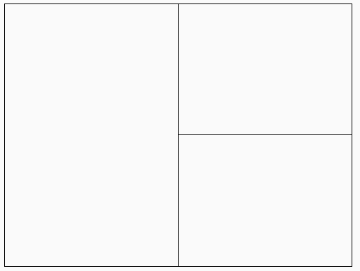

- Direita
- Desenha uma viewport à direita de duas outras empilhadas.

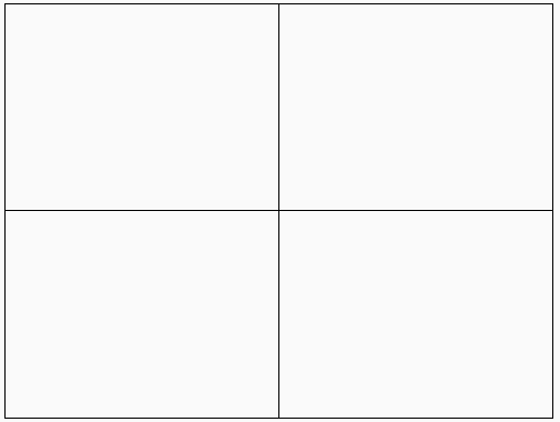

- Criar 4 viewports
- Desenha quatro viewports retangulares de tamanho igual.

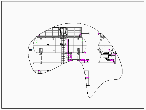

- Poligonal
- Desenha viewports não-retangulares feitos por linhas e arcos.
