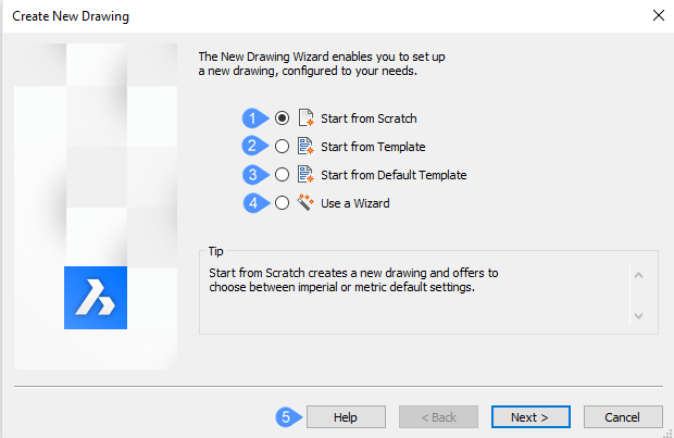

A caixa de diálogo Criar Novo Desenho permite que você crie novos desenhos por vários métodos com o Assistente de Novo Desenho.
  1. Começar do Zero
  2. Iniciar de um Template
  3. Iniciar do Template Padrão
  4. Usar um Assistente
  5. Ajuda
Começar do Zero
Inicia o novo desenho usando o arquivo de template padrão especificado pela variável de sistema BASEFILE. Clique no botão Próximo e escolha um sistema de medidas:
  • Imperial (pés e polegadas) - novo desenho é baseado no arquivo default-imperial.dwt e assim usa medidas imperiais.
  • Métrico - novo desenho é baseado no arquivo default-mm.dwt e assim usa medições métricas.
Após clicar no botão Finalizar, o programa abre um novo desenho cujo conteúdo depende do arquivo de modelo padrão.

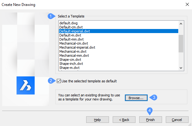

  1. Selecionar um Template
  2. Usar template padrão
  3. Procurar...
  4. Acabamento
Permite que você escolha um arquivo para atuar como template. Na lista de Templates, escolha um dos nomes de arquivo DWT. Esses arquivos estão armazenados na pasta especificada pela variável TemplatePath; o local predefinido é C:\Users\%username%\AppData\Local\Bricsys\BricsCAD\V26x64\en_US\Templates\.
Ative a opção Usar o template selecionado como padrão quando quiser usar este arquivo como modelo a partir de agora. Se for assim, o programa atualiza o valor da variável de sistema BASEFILE. Depois de clicar no botão finalizar, o programa abre um novo desenho cujo conteúdo depende do arquivo template que você selecionou.
Procurar...
Abre a caixa de diálogo Selecionar um arquivo de template de onde você pode selecionar o seguinte tipo de arquivo para um template: DWG - arquivos de desenho, DWT - arquivos de template, DXF - arquivos de intercâmbio de desenho.
Acabamento
Clique no botão Finalizar depois de selecionar um Template na lista ou na caixa de diálogo.

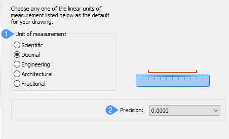

  4. Selecione uma unidade linear de medição e precisão de exibição.
    • Unidade de Medida
    • Precisão
Unidade de Medida
Escolha um da lista. Se você não tiver certeza, escolha Decimal; você sempre pode alterar as unidades a qualquer momento mais tarde com o comando UNIDADES.
Nome da Unidade Medidas Exemplo de Exibição
Arquitetura Pés, polegadas, polegadas fracionárias 4'-6 1/16"
Engenharia Pés, polegadas, polegadas decimais 4'-6.0625"
Fracional Polegadas, polegadas fracionárias 54 1/6"
Decimal (padrão) Unidades e unidades decimais 2128.4449
Científica Unidades, unidades decimais, expoentes 2.1284E+03
Precisão
Clique na lista suspensa e escolha um nível de precisão. Se você não tiver certeza, escolha as predefinições, pois você sempre pode alterar a precisão a qualquer momento, mais tarde, com o comando UNIDADES.
Nota: Esta é uma precisão de exibição: o programa faz cálculos internamente sempre com oito casas decimais.

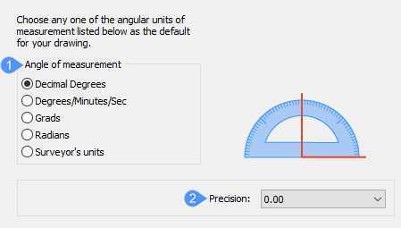

  2. Selecione uma unidade angular de medida e precisão da exibição:
    • Angulo de medidas
    • Precisão
Angulo de Medidas
Escolha um da lista. Se você não tiver certeza, escolha Decimal/Graus; você sempre pode alterar as unidades a qualquer momento, mais tarde, com o comando UNIDADES.
Nome do Angulo Medidas Em Exemplo
Graus decimais Graus e decimais 12.3456
Graus/minutos/segundos Graus,minutos,segundos,segundos decimais 12d34'56"
Grados (g) Grados e decimais 123.45g
Radianos (r) Radianos e decimais 1.23r
Unidades do Agrimensura Graus Norte/Sul para Leste/Oeste N12d34'56"E
Precisão

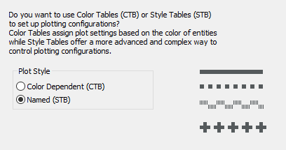

  1. Clique no botão Próximo.
  2. Determine quais tipos de estilo de plotagem o desenho deve empregar:
    • Dependente de Cor (CTB) - estes estilos de plotagem são mais simples de utilizar, mas menos flexíveis
    • Nomeado (STB) - os estilos de plotagem são mais flexíveis, porém mais complexos, porque controlam todos os aspectos de cada propriedade de entidade durante a plotagem
    Se você não tiver certeza, escolha Dependente de Cor.

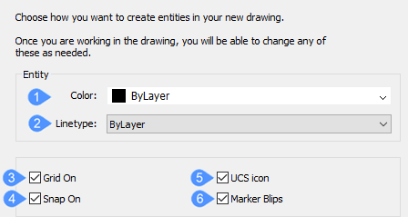

  3. Clique no botão Próximo.
  4. Escolha a cor de trabalho padrão, o tipo de linha e os recursos visuais que você deseja exibir pelo desenho:
    1. Cor
    2. TipoLinha
    3. Grade Ligada
    4. Snap Ligada
    5. UCS (ícone)
    6. Blips Marcador
Cor
Você pode escolher qualquer cor na lista suspensa. No entanto, isso não é recomendado. Escolha PorCamada para que a cor da camada controle a cor das entidades. Consulte os comandos COR e CAMADA.
TipoLinha
Você pode escolher qualquer tipo de linha na lista suspensa, isso novamente não é recomendado. Escolha PorCamada, pelo mesmo motivo da cor. Consulte o comando TIPOLINHA.
Grade Ligada
Quando ligado, exibe uma grade de pontos (ou linhas) que ajuda você a ver o espaçamento da unidade, bem como desenhar extensões, como a cada 1m; consulte o comando GRADE. É recomendável que você ative isso.
Snap Ligada
Quando ligado, define o incremento de movimento do cursor, como a cada 0.5m; consulte o comando SNAP. É recomendável que você ative isso.
UCS (ícone)
Quando ligado, exibe o ícone UCS para mostrar a orientação dos eixos X, Y e Z; veja o comando ICONEUCS. É recomendável que você ative isso para desenhos 3D, mas desligue-o para desenhos 2D.
Blips Marcador
Quando ativado, desenha um pequeno + cada vez que você clica no desenho; veja o comando MODOBLIP. É recomendável que você deixe este desligado, pois ele pode deixar a tela visualmente poluída.
