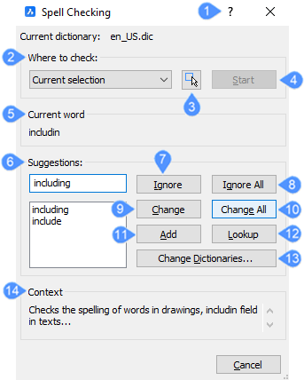

Abre a caixa de diálogo Verificação Ortográfica para localizar e corrigir possíveis erros ortográficos no desenho atual.
A caixa de diálogo Verificação Ortográfica permite que você verifique a ortografia de palavras em desenhos, incluindo campos em textos, textos de múltiplas linhas, chamadas, multi-chamadas, atributos de tabela e de bloco. Consulte o artigo Verificando a ortografia para obter mais informações.

Referencia de Comandos
Abre o artigo da Ajuda do Bricsys sobre o comando ORTOGRAF.
Onde verificar
- Desenho inteiro: Verifica todo o texto do desenho.
- Entidades selecionadas: Verifica o texto nas entidades selecionadas. Clique no botão Selecionar Entidades para escolher o texto.
Selecionar entidades
Selecione o texto a ser verificado. Escolha uma ou mais partes do texto e pressione Enter para retornar à caixa de diálogo.
Iniciar
Começa a verificar a ortografia das palavras.
Palavra atual
Exibe a palavra com erro ortográfico.
Sugestões
Lista as substituições sugeridas para palavras com erros ortográficos. Escolha uma palavra de substituição e clique em Alterar ou Alterar Tudo.
Ignorar
Ignora a ortografia da palavra.
Ignorar Tudo
Ignora todas as ocorrências da palavra.
Alterar
Muda a palavra para uma selecionada na lista de Sugestões.
Mudar Tudo
Altera todas as ocorrências da palavra para aquela selecionada na lista de Sugestões.
Adicionar
Adiciona a palavra para a lista de palavras.
Pesquisar
Fornece grafias alternativas adicionais para a palavra selecionada na lista de Sugestões.
Alterar Dicionários...
Altera o dicionário usado para verificação ortográfica. Exibe a caixa de diálogo Alterar Dicionários. Para mais informação, consulte o artigo Alterar Dicionários caixa de diálogo e a seção Alterar dicionários no artigo Verificando a ortografia.
Contexto
Exibe o contexto no qual a palavra com erro ortográfico aparece.

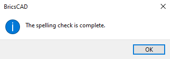

Quando a verificação ortográfica estiver concluída, a seguinte caixa de mensagem será exibida:
