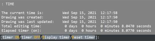

HORA comando [TIME]
Relata o uso do tempo no desenho.
Icone:
Alias: TI
Descrição
Reporta a data e a hora em que o desenho foi criado, atualizado pela última vez, e tempo utilizado na edição; funciona na linha de Comando.
Opções dentro do comando
- Temporizador Liga
- Ativa o temporizador independente ("decorrido"). O programa relata: “O cronômetro do desenho está Ligado”.
- Temporizador Desl
- Desliga o temporizador independente. O programa relata: “O cronômetro do desenho está Desligado”.
- Exibir temporizador
- Reporta a data e a hora em que o desenho foi criado, a última atualização e a quantidade de tempo gasto editando (enquanto o desenho esteve aberto).
- Redefinir temporizador
- Redefine o temporizador independente.
