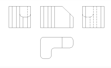

- Linhas tangentes
- Alterna se bordas tangentes entre faces tangentes são criadas. As bordas tangentes visíveis são criadas na camada BM_Tangent_Visible. Bordas tangentes ocultas são criadas na camada BM_Tangent_Hidden.
- Não
- Não exibe as linhas tangentes.
- Sim
- Exibe as linhas tangentes.

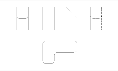

- Geometria isométrica
- Define o estilo para vistas isométricas: vista renderizadas em 3D ou desenho em 2D.
- Vistas 2D
- Desenha vistas isométricas como desenhos 2D.
- Vistas 3D
- Desenha vistas isométricas como sólidos 3D com o estilo visual Conceitual aplicado.
