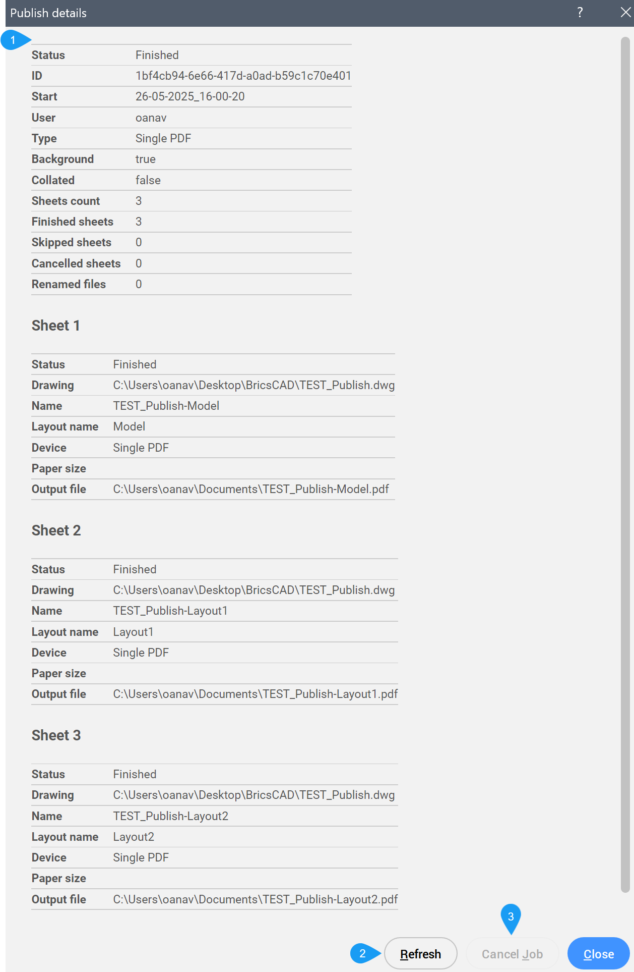

Abre a caixa de diálogo Publicar Detalhes, que permite ver os detalhes sobre trabalhos publicados, erros que ocorreram, ou cancelar os trabalhos de publicação em andamento.
- Publicar detalhes específicos (1)
- Exibe informação detalhada sobre trabalhos de publicação concluídos, ou os erros que possam ter ocorrido. Você também pode monitorar os trabalhos de publicação em andamento.Nota: Verifique a contagem para garantir que todas as folhas foram processadas corretamente. As seguintes contagens são exibidas:
- Contagem de folhas: exibe o número total de folhas especificadas para impressão.
- Folhas finalizadas: exibe o número de folhas que foram impressas.
- Folhas ignoradas: exibe o número de folhas que não puderam ser impressas.
- Planilhas canceladas: exibe o número de folhas que foram canceladas.
- Arquivos renomeados: exibe o número de arquivos renomeados. Isso significa que a folha foi impressa mas o nome foi modificado para evitar colisão de nomes ou caracteres não permitidos.
- Atualizar (2)
- Atualiza a lista de trabalhos publicados para ver o progresso antes que o processo esteja concluído.
- Cancelar Trabalho (3)
- Interrompe os trabalhos de publicação em andamento.Nota: Este só está disponível quando o processo de publicação está em progresso. Quando o processo é concluído ou cancelado, o botão fica na cor cinza.
