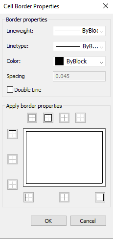

A caixa de diálogo Propriedades Margem da Célula permite controlar as propriedades da borda das células selecionadas da tabela.
Para abrir a caixa de diálogo Propriedades da borda da célula, execute o comando TABLEMOD e selecione o botão Definir estilo de borda (
) na barra de ferramentas Tabela.
- Propriedades da borda
- Determina a aparência das margens que cercam cada célula. Mais informações sobre as propriedades EspLinha, TipoLinha e Cor podem ser encontradas no painel Propriedades.
- Espaçamento
- Determina o espaço entre as linhas de borda quando a opção Linha dupla está marcada.
- Linha Dupla
- Adiciona uma borda de linha dupla às células selecionadas.
- Aplicar propriedades da borda
- Aplica propriedades apenas a certas bordas.Nota:
- Selecione mais de uma célula para que a opção 'Dentro das Bordas' funcione.
- Embora a janela de prévia mostre apenas o efeito da linha dupla, as outras propriedades estão aplicadas às linhas de borda da célula especificada.
