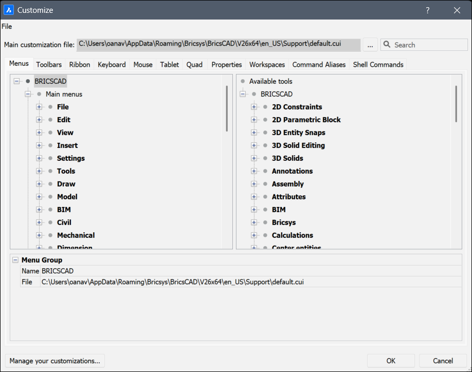

Personalizar caixa de diálogo
Abre via: comando CUI
A caixa de diálogo Personalizar permite que você personalize a interface do usuário do BricsCAD.
Arquivo
Clique para exibir um menu de contexto para selecionar arquivos de personalização, ou importar espaços de trabalho.
- Carregar o arquivo CUI principal...
- Abre a caixa de diálogo Selecionar arquivo CUI principal para selecionar um arquivo de personalização. Veja o comando CARREGARIUP.
- Salvar o arquivo CUI principal como...
Abre a caixa de diálogo Salvar arquivo CUI principal como para salvar o arquivo CUI principal atual.
Nota: Você pode salvar o arquivo CUI principal com um nome diferente para copiar o arquivo CUI principal adaptado.
- Carregar arquivo CUI Parcial...
Abre a caixa de diálogo Escolher um Arquivo de Personalização para abrir um arquivo CUI parcial.
Nota: Para obter instruções sobre como carregar um arquivo CUI parcial, consulte a seção Carregar um arquivo CUI parcial no artigo Carregar e descarregar arquivos CUI.
- Criar um novo arquivo CUI parcial...
- Abre a caixa de diálogo Criar um Arquivo de Personalização para criar um arquivo CUI vazio.
- Importar área(s) de trabalho...
- Abre a caixa de diálogo Escolher um Arquivo de Personalização para carregar uma ou mais áreas de trabalho de outro arquivo CUI.
Arquivo principal de personalização
Especifica o arquivo CUI que define a personalização do menu, barras de ferramenta e de outros elementos da interface do usuário.
- Procurar
- Abre a caixa de diálogo Selecionar arquivo CUI principal para carregar um arquivo CUI principal diferente.
- Pesquisar
- Pesquisa a lista de Ferramentas Disponíveis para nomes de comando.Dica:
- Para saltar para o próximo candidato que corresponda à frase da pesquisa, pressione a tecla F3.
- Para retornar ao candidato anterior que corresponde à frase da pesquisa, use o atalho de teclado Shift+F3.

Edita quais propriedades são mostradas para diferentes tipos de entidades.
- Sobrevôo
- Especifica quais propriedades devem ser exibidas.
Aba Areas de trabalho
Controla quais abas de menu são visíveis em diferentes áreas de trabalho.
Ao clicar o botão-direito em um item na aba Areas de trabalho, um menu de contexto é aberto. Consulte a seção Opções Dentro do Menu de Contexto para obter mais explicação.
- Nome
- Mostra o nome da área de trabalho exibida na lista de áreas de trabalho, na barra Status e pela barra de ferramentas do Area de trabalho (informado pela variável do sistema WSCURRENT).
- Exibir
- Determina se o nome da área de trabalho é exibido pela barra de Status e listas suspensas da barra de ferramentas.
- Descrição
- Descrição em forma de ajuda exibida na barra de Status.
- ID
- Identifica o item da área de trabalho no arquivo CUI. A ID é atribuída pelo BricsCAD.
- Barra de Menus
- Alterna o estado de exibição da barra de menu. Veja também variável de sistema MENUBAR (EXCEPT OS X).
- Barras Rolagem
- Alterna a exibição das barras de rolagem. Veja também a variável do sistema WNDLSCRL.
- Padrão
- Alterna se este espaço de trabalho é o padrão quando BricsCAD começa.
- Sim: mostra essa área de trabalho quando BricsCAD inicia.
- Não: não mostra esta área de trabalho.
- Tipo de Pilha
- Determina como os painéis serão exibidos. Veja também a variável do sistema STACKPANELTYPE.
- Tam. Botão do Painel
- Especifica o tamanho inicial dos botões nos painéis.
- Tamanho Botão no Quad
- Especifica o tamanho inicial dos botões no Quad.
- Tam. Botão da Ferramenta
- Especifica o tamanho inicial dos botões nas ferramentas.Nota:
- Pequeno: exibe ícones com 16×16 pixels.
- Grande: exibe ícones com 24×24 pixels.
- Extra grande: exibe ícones com 32×32 pixels.
- Margem do Painel Faixa de opções
- Especifica o tamanho do espaço em branco nas bordas de painel da Faixa, medido em pixels. Ver também a variável sistema RIBBONPANELMARGIN.
- Margem da Barra
- Especifica a margem acima e abaixo de cada barra, medida em pixels. Veja também a variável do sistema TOOLBARMARGIN.
- Preenchimento Ícones de Ferramenta
- Especifica a margem entre os ícones em cada barra, medida em pixels.
- Excluir Ferramenta
- Especifica o que fazer com entidades de ferramenta que seguem o comando SUBTRAIR. Veja também a variável do sistema DELETETOOL.
- DMAUDIT Nível de Detalhe
- Especifica mensagens a ser exibidas. Veja também a variável do sistema DMAUDITLEVEL.
- DMPUSHPULL Subtrair
- Especifica se deseja habilitar o modo de subtração no comando DMPUSHPULL. Consulte também a variável do sistema DMPUSHPULLSUBTRACT.
- Extrusão Interna
- Determina como modificar a entidade 'pai' quando esta intercepta a entidade extrudada/revolvida, quando a opção Auto do comando EXTRUSAO e REVOLUCAO é selecionada. Veja também a variável do sistema EXTRUDEINSIDE.
- Extrusão Externa
- Determina como modificar a entidade 'pai' quando esta toca a entidade extrudada/revolvida, quando a opção Auto do comando EXTRUSAO e REVOLUCAO é selecionada. Veja também a variável do sistema EXTRUDEOUTSIDE.
- Gerar Atributos Associativos
- Especifica se os atributos associativos são gerados para entidades 3D. Ver também a variável do sistema GENERATEASSOCATTRS.
- Gerar Desenhos Associativos
- Especifica associatividade entre o modelo 3D e as vistas geradas (VISTABASE) e desenhos calculados (BIMCORTEATUALIZAR). Ver também a variável sistema GENERATEASSOCVIEWS.
- Entidades Interseccionadas
- Determina como modificar entidades que interceptam a entidade extrudada/revolvida, quando a opção Auto do comando EXTRUSAO ou REVOLUCAO está selecionada. Veja também a variável do sistema INTERSECTEDENTITIES.
- Modo Painel de Relatório
- Especifica o modo do painel de Relatório. Aplicável somente para comandos que o suportam. Ver também a variável sistema REPORTPANELMODE.
- Modos de Seleção
- Especifica as subentidades a ser destacadas durante a seleção da entidade. Veja também a variável do sistema SELECTIONMODES.
- Abrir automático o Gerenciador de Conj. Folhas
- Alterna se o painel Conjuntos de Folhas é aberto automaticamente quando um desenho de um conjunto de folhas é aberto.
- Configurar Árvore da Estrutura
- Nomeia o arquivo CST, para configuração da estrutura em árvore a ser utilizado.
- Unir Superfícies
- Determina se as superfícies extrudadas/revolvidas adjacentes estão unidas ou não. Ver também a variável sistema UNITESURFACES.
- Configurar Componentes
- Nomeia o arquivo CCF, para configuração dos componentes a utilizar.
- Grupo de Menu
- Permite que você escolha entre os grupos de menu disponíveis.
- Título
- Mostra o nome do menu exibido na barra de menu.
- Diesel
- Executa o código Diesel quando você seleciona o menu.
Aba Aliases de Comando
Personalize aliases e adicione-os a comandos diferentes.
Ao clicar o botão-direito em um item na aba Aliases de Comando, um menu de contexto é aberto. Consulte a seção Opções Dentro do Menu de Contexto para obter mais explicação.
- Alias
- Especifica o nome do alias, uma abreviação de comando.Nota: Ao clicar em Alias, a lista de aliases e comandos é ordenada alfabeticamente pelo nome dos aliases.
- Comando
- Especifica o comando ao qual é atribuído o alias.Nota: Ao clicar em Comando, a lista de aliases e comandos é ordenada alfabeticamente por comando.
- Comandos
- Lista todos os comandos disponíveis aos quais adicionar um alias.
- Adicionar
- Abre a caixa de diálogo Adic. Alias para adicionar um alias.
- Editar
- Abre a caixa de diálogo Editar Alias para editar o alias selecionado.
- Excluir
- Exclui o alias selecionado. Uma mensagem de aviso é exibida para confirmar se o item selecionado deve ou não ser excluído.
Aba Comandos de Shell
Crie e edite comandos de shell. Os comandos Shell executam programas externos para BricsCAD.
Ao clicar o botão-direito em um item na aba Comandos de Shell, um menu de contexto será aberto. Consulte a seção Opções Dentro do Menu de Contexto para obter mais explicação.
- Alias
- Especifica o nome do comando de Shell. Este é o comando que você digita no aviso ':'.
- Shell comando
- Especifica o comando do sistema operacional para executar, ou programa para executar.
Para executar um programa, use o prefixo de início, como em Notepad.exe começar.
- Prompt
- Especifica o prompt a ser exibido na linha de Comando, por exemplo: Entre arquivo para editar:.
- Flags
- Determina como o comando shell opera:
- Não espere: BricsCAD retorna imediatamente ao prompt de comando sem esperar que a aplicação termine.
- Minimizado: a aplicação é executada minimizada.
- Oculta: a aplicação não aparece na tela.
- Citações: o comando shell usa aspas quando a string de comando usa espaços, como C:\cad programs\file name.exe
- Adicionar
- Abre a caixa de diálogo Adic. Comando de Shell.
- Editar
- Abre a caixa de diálogo Editar Comandos de Shell.
- Excluir
- Exclui o comando de Shell selecionado. Uma mensagem de aviso é exibida para confirmar se o item selecionado deve ou não ser excluído.
As seguintes opções aparecem quando você clica o botão-direito em um item.
- Acrescentar…
- Acrescenta o item mencionado abaixo do último item.
- Inserir...
- Adiciona o item mencionado acima do item selecionado.
- Adicionar…
- Adiciona o item mencionado em ordem alfabética.
- Excluir...
- Exclui o menu, submenu, item ou item selecionado do separador. Uma mensagem de aviso é exibida para confirmar se o item selecionado deve ou não ser excluído.
Gerenciar suas personalizações
Exibe a caixa de diálogo Gerenciar Personalizações para confirmar e reverter as alterações feitas na interface do usuário.
