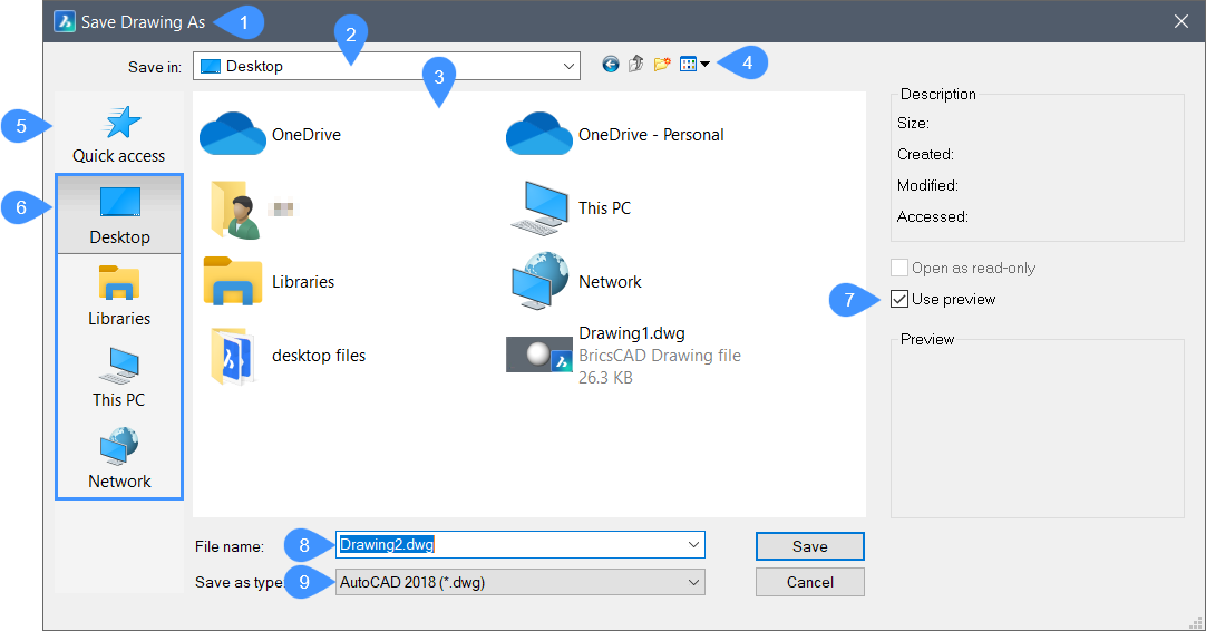

Padrão Salvar arquivo caixa de diálogo
  1. Nome da caixa de diálogo
  2. Salvar em
  3. Lista de pastas e arquivos
  4. Menu Vista
  5. Acesso Rápido
  6. Pastas padrão
  7. Usar prévia
  8. Nome arquivo
  9. Arquivos do tipo
Exibe o nome da caixa de diálogo dependendo do comando usado.
Salvar em
Permite que você especifique a localização do seu arquivo. Para alterá-lo para uma unidade de disco ou pasta diferente, clique na seta e selecione outra unidade de disco ou pasta na lista suspensa.
Para rolar a lista, pressione a tecla F4.
Lista as pastas e os arquivos na pasta atual.
Menu Vista
Define como as pastas e os arquivos são exibidos na lista.
Acesso Rápido
Você pode preencher o Acesso rápido com pastas que deseja que estejam sempre disponíveis, não apenas com pastas que foram usadas recentemente. As pastas mostradas no Acesso rápido podem ser configuradas no Explorer de Arquivos.
As pastas de Acesso Rápido estão disponíveis durante as operações de abertura e salvamento.
Pastas padrão
As quatro pastas padrão na barra de locais são: Desktop, Bibliotecas, Este PC, e Rede.
Nota: As pastas na barra de lugares da Padrão para Abrir arquivo caixa de diálogo não são personalizáveis. Para opções avançadas de personalização, use a Abrir arquivo (Não padrão) caixa de diálogo (USESTANDARDOPENFILEDIALOG == 0).
Usar prévia
Marque a caixa de seleção para visualizar uma parte do arquivo antes de abri-lo.
Nota: Uma visualização está disponível ao selecionar um arquivo existente para substituí-lo.
Nome arquivo
Especifica o nome do arquivo. Você pode aceitar o nome pré-definido ou especificar um nome diferente.
Arquivos do tipo
Exibe uma lista de tipos de arquivo válidos. Você pode selecionar um tipo de arquivo para filtrar a lista de arquivos para que ela mostre apenas os arquivos correspondentes a esse tipo.
