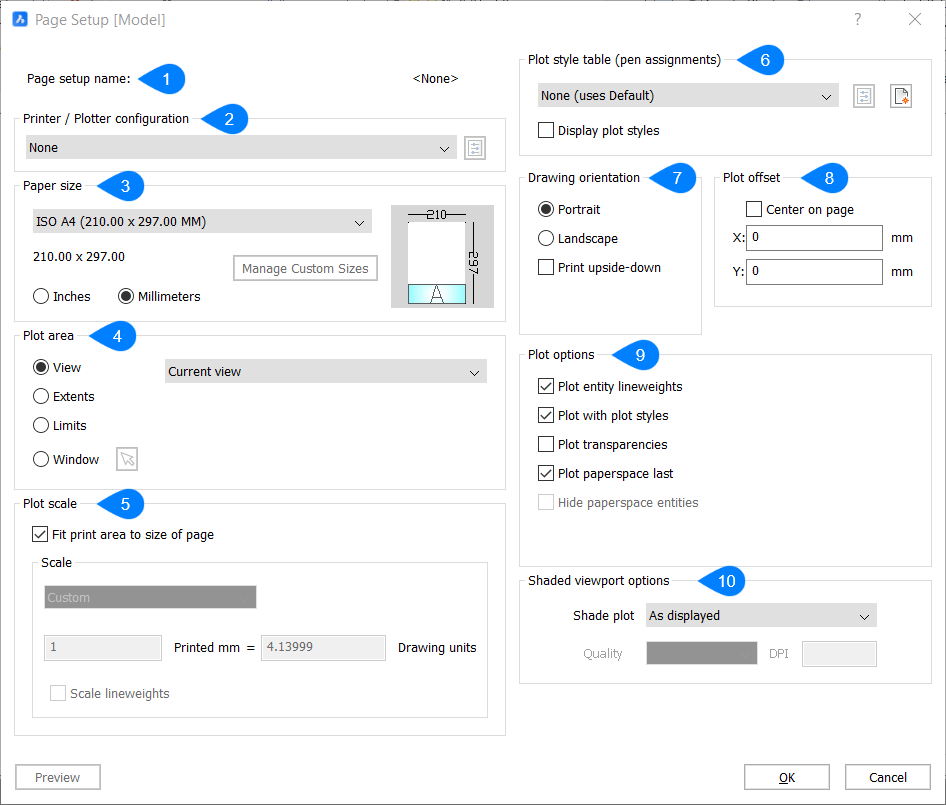

Configurar Página caixa de diálogo
Abre via: comando CPAGESETUP
A caixa de diálogo Configurar Página permite que você edite a configuração da página do layout atual ou do Model Space.
  1. Nome da configuração de página
  2. Configuração de Plotter / Impressora
  3. Tamanho Papel
  4. Area a plotar
  5. Escala de plotagem
  6. Tabela estilo de plot (atributos da pena)
  7. Orientação do desenho
  8. Deslocamento plotagem
  9. Opções de plot
  10. Opções de viewport Sombreado
