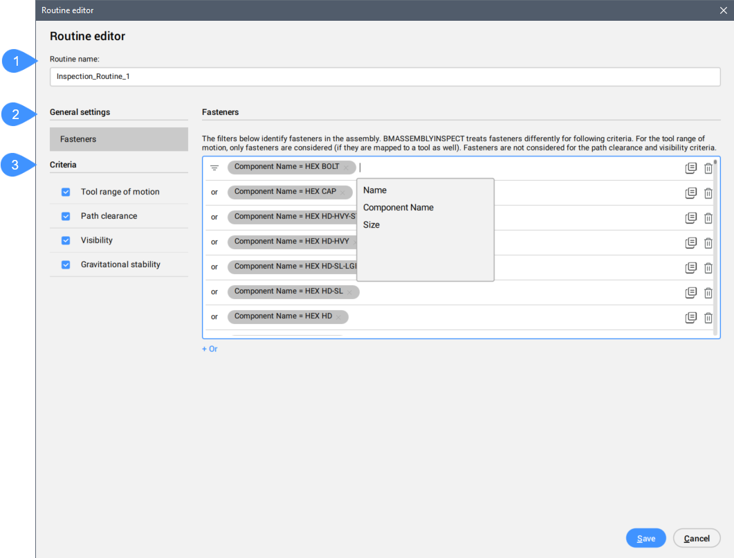

Editor de Rotinas caixa de diálogo
Abre via: caixa de diálogo Gerenciar Rotinas (BMASSEMBLYINSPECT)
A caixa de diálogo do Editor Rotinas permite criar critérios que serão levados em consideração na ferramenta Inspetor de Montagem.
Todas as configurações do fixador e cada um dos critérios de montagem são armazenados em um arquivo de rotina JSON que pode ser importado ou exportado, permitindo que arquivos de rotina sejam compartilhados entre diferentes usuários.
  1. Nome de rotina
  2. Configurações Gerais
  3. Critério
Nome de rotina
Especifica o nome do perfil sob o qual as regras são agrupadas.
Permite criar ferramentas de pré-configuração de Fixações.
Fixações
Define filtros para identificar fixadores na montagem. O comando BMASSEMBLYINSPECT trata fixadores de forma diferente, de acordo com os seguintes critérios. Para a amplitude de movimento da ferramenta, apenas os fixadores são considerados (se também estiverem mapeados para uma ferramenta). Fixadores não são considerados para os critérios de liberação do caminho e visibilidade.
