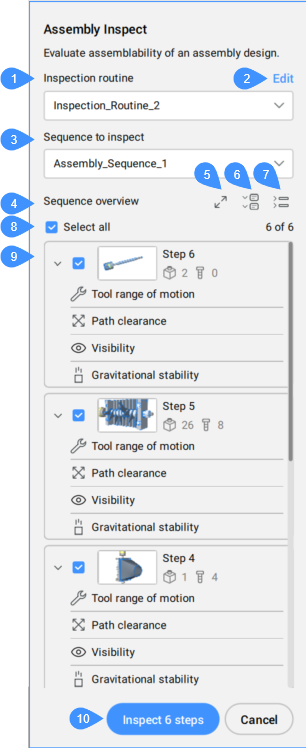

Inspetor de Montagem painel de contexto do comando
- Rotina de inspeção
- Editar
- Sequência para inspecionar
- Visão geral da sequência
- Botão de alternância de miniaturas
- Exibição expandida das etapas
- Exibição recolhida das etapas
- Selecionar tudo
- Lista de etapas na sequência selecionada
- Inspecionar x etapas
- Exibe a rotina atual selecionada, a partir da lista suspensa.
Se nenhuma rotina estiver disponível, abra a opção Gerenciar Rotinas na lista suspensa para criar uma.
- Editar
- Abre a caixa de diálogo Editor Rotinas para editar a rotina selecionada.
- Permite selecionar uma sequência para inspecionar a partir da lista suspensa.
- Exibe todas as etapas da sequência selecionada.Nota: Você pode selecionar as etapas uma a uma, ou todas juntas (Selecionar tudo).
- Selecionar tudo
- Seleciona ou desmarca todas as etapas da sequência, de uma só vez.
- Alterna entre miniaturas pequenas e grandes.
As miniaturas pequenas oferecem uma visão geral rápida e compacta dos resultados da sequência e da montagem, enquanto as miniaturas grandes permitem que você navegue pela sequência e facilitam a localização de uma etapa específica para ativação e inspeção.
- Exibe todas as etapas em detalhes.
- Recolhe a exibição das etapas em detalhe.
- Lista de etapas na sequência atual
- Exibe todas as etapas da sequência atual.

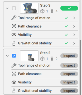

Cada etapa pode ser selecionada individualmente, tem uma representação gráfica (miniatura), e uma lista com os critérios para avaliação. Além disso, o número total de peças e fixadores é mostrado para cada etapa.
As miniaturas e o espaço ativo real durante o BMASSIBLYINSPECT respeitam a orientação da etapa na sequência inspecionada.
Os critérios são aplicados à montagem respeitando a orientação da etapa (cálculo, visualização do Model Space, e gráficos temporários).
Ao pressionar o botão Inspecionar, você pode executar a avaliação de uma etapa inteira, ou de cada critério da rotina usada.
- Executa os critérios incluídos na rotina para avaliar todas as etapas selecionadas.Nota: Você pode Parar o processo de avaliação a qualquer momento.
O resultado da inspeção fornece informações sobre como cada etapa foi avaliada.

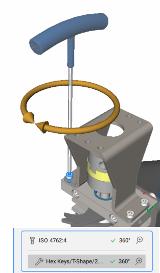

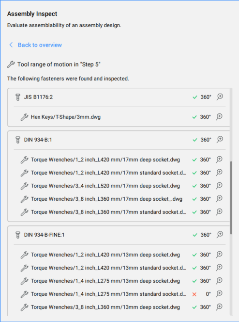

No painel de resultados detalhado do critério Amplitude de movimento da ferramenta, cada ferramenta aplicável é listada com sua faixa angular para cada fixador listado. A maior faixa angular de todas as ferramentas aplicáveis a esse fixador define a área angular de um fixador.

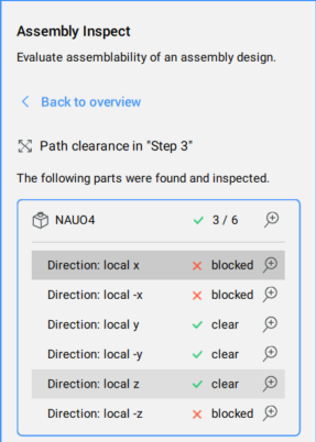

Exemplo do resultado da avaliação da Folga do caminho:

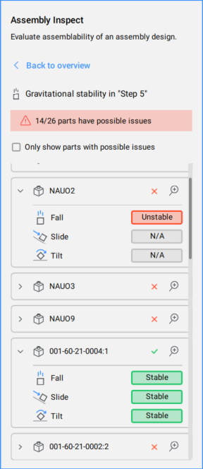

Exemplo do resultado da avaliação da Estabilidade gravitacional:
