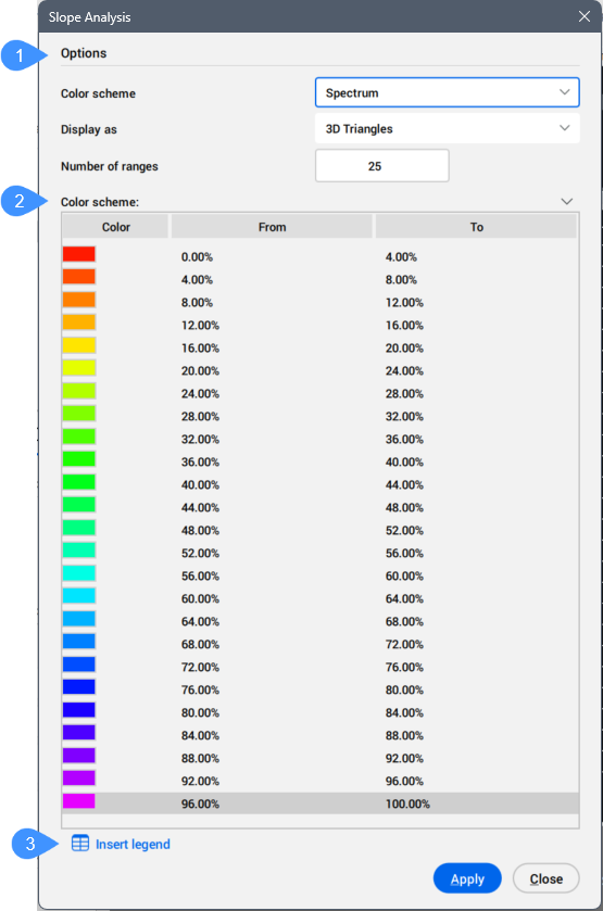

A caixa de diálogo Análise de Declive permite definir parâmetros para criar a Análise de Declive para a superfície TIN
  1. Opções
  2. Esquema das cores
  3. Inserir legenda
Opções
Permite que você especifique os parâmetros para criar a Análise de Declive da superfície TIN.
Esquema de Cores
Permite selecionar o esquema de cores para as Análises de Declives.
Escolha entre as opções disponíveis:
  • Espectro
  • Terra
  • Hidraulica
  • Cinza
  • Vermelhos
  • Verdes
  • Azuis
  • perSonalizada
ExibirComo
Selecione os elementos de Superfície TIN usados para criar as Análises de Declives.
  • Triângulos 3D
  • Triângulos 2D
Número de intervalos
Especifica o número de intervalos para a Análise de Declive.
Esquema das cores
Exibe as cores correspondentes para taludes com base no esquema de cores selecionado.
Nota: Você pode editar os valores de declive na tabela.
Inserir legenda
Insere a tabela do esquema de cores em um local especificado no desenho.
