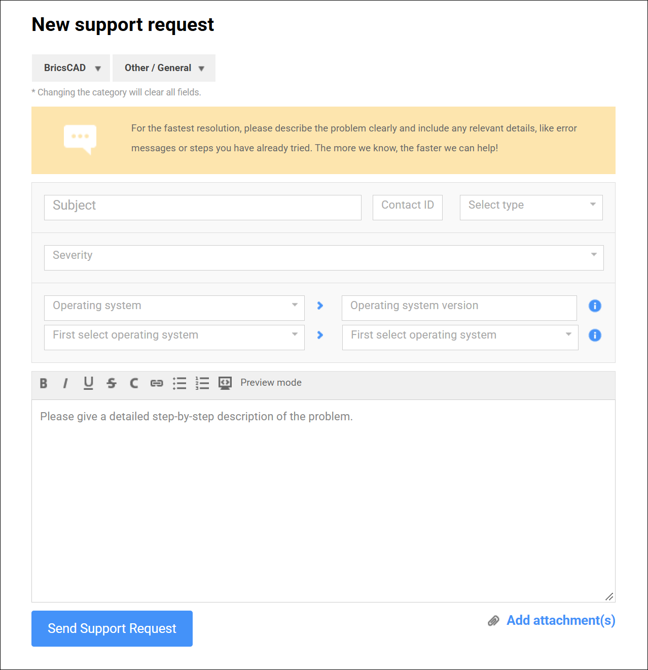

  1. Faça login na sua conta no website BricsCAD.
  2. Acesse Meus pedidos de suporte e clique no botão Submeter novo pedido de suporte.
  3. Escolha uma categoria relevante com base no seu problema.
    Nota: A categoria correta permite que o analista adequado receba o ticket com mais rapidez e eficiência.
  4. Preencha cada campo adequadamente.
    • Assunto: Digite um título claro e sugestivo.
    • ID do Contato: se você estiver enviando um ticket em nome de outra pessoa, a ID de contato sempre deverá ser adicionado.
      Nota: O ticket aparece como se o próprio contato o tivesse enviado, e o contato também pode ver todas as respostas externas.
    • Selecione o tipo: Selecione o tipo relevante para sua Solicitação de Suporte.
      • Assunto administrativo e Questão comercial: As solicitações são atribuídas por predefinição ao Suporte Comercial.
      • Relato de bug, Pedido de novo recurso e Problema técnico: as solicitações são atribuídas por predefinição ao Suporte Técnico.
      • Unknown: O pedido não pode ser atribuída a nenhum outro tipo.
      Nota: Certifique-se de selecionar o tipo relevante para uma resposta mais rápida. Depois que a solicitação de suporte é criada, o tipo não é exibido.
    • Severidade: Selecione um nível relevante ao criar o ticket.
      • Bloqueia uso: Para ser usado se você estiver realmente impedido de trabalhar e uma solução for urgente.
      • Crítico: O problema é importante e urgente.
      • Importante: O problema tem um impacto real na sua maneira de trabalhar.
      • Média: Para ser usado em uma solicitação regular como status padrão.
      • Sugestão: Para ser usada nas solicitações de recursos e problemas que não são urgentes.
    • Sistema operacional: Selecione o sistema operacional do seu computador.
    • Versão do sistema operacional: Digite a versão do seu sistema operacional.
    • Idioma do BricsCAD: Selecione seu idioma do BricsCAD.
    • Versão do BricsCAD: Selecione sua versão do BricsCAD.
    • Descrição: Escreva um procedimento passo a passo junto com um contexto inicial bem definido.
      Importante:
      • Forneça uma descrição detalhada do fluxo de trabalho, incluindo quaisquer comandos ou ações específicos que possam estar causando o problema.
      • Se possível, um cenário começaria com um perfil de usuário predefinido BricsCAD, um novo desenho, nenhum plug-in de Terceiros ou personalização, e um arq. CUI predefinido. Verifique também Como iniciar o BricsCAD no Modo Seguro, sem nenhuma aplicação? (artigo).
      • Se você deseja reportar uma falha, consulte também o artigo Como reportar falhas do BricsCAD .
    • Adicionar anexo(s): Permite anexar o arquivo de desenho, se necessário.
    Nota:
    • Quando Aplicações são escolhidos como uma categoria, um campo extra fica disponível onde você pode escolher a aplicação que está usando. Marque a caixinha Acredito que este problema está relacionado ao BricsCAD para que o pedido vá para o Suporte BricsCAD, ou desmarque esta para que o pedido vá para o Desenvolvedor da Aplicação. Você não pode editar a Solicitação depois de enviá-la.
