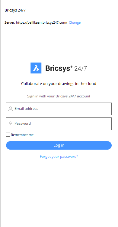

Clique no botão Mudar para abrir a caixa de diálogo Configurações na variável de sistema CLOUDSERVER para especificar outro endereço do servidor Bricsys 24/7. Para outros ambientes específicos, como https://pellikaan.bricsys247.com/, que não suportam SSO neste momento, a seção Faça login com sua conta Bricsys no site da Bricsys pode ser diferente. Para fazer Log In, siga as etapas:
- Entre seu endereço de eMail e a Senha, e pressione o botão Log in.
- (Opcional) Marque a caixa de seleção Lembrar-me para armazenar o nome de usuário e a senha.
