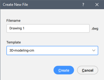

Abre a caixa de diálogo Criar Novo Arquivo, um novo arquivo será criado na pasta local do cache de nuvem. O arquivo pode então ser enviado para projeto e pasta corretos, com um único clique.
Nomearquivo
Define um nome de arquivo para o novo desenho.
Template
Permite que você escolha um template para o novo desenho.

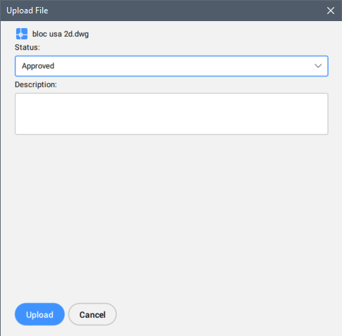

  • Upload como revisão: abre a caixa de diálogo Upload Arquivo para enviar seu arquivo como uma revisão do arquivo original.
    Para arquivos de desenho, consulte as opções de variáveis de sistema CLOUDUPLOADDEPENDENCIES.

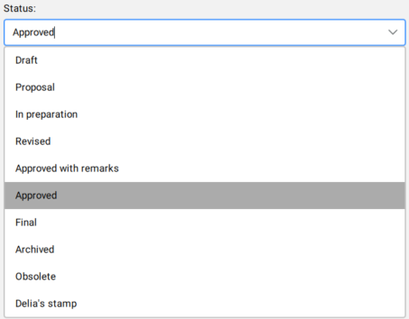

    Status
    Permite que você escolha o status do novo arquivo na lista suspensa, e uma descrição.
    Descrição
    Permite que você escreva uma descrição para a revisão.
    Upload
    Faz o upload (envio) do arquivo.
