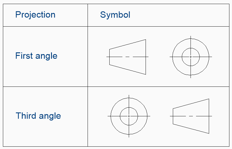

Tipo de projeção da vista do desenho

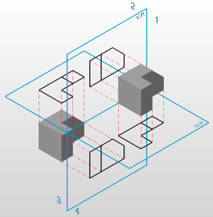

Alterna entre os tipos de projeção em primeiro e terceiro ângulos.
Essas projeções de ângulo são uma maneira de representar entidades 3D em vistas de desenho 2D. Esses tipos de projeção vão mostrar as mesmas vistas, mas a diferença entre os dois tipos é a posição dessas vistas (superior, direita, esquerda, inferior). Consulte Vistas do Desenho Geradas para saber mais sobre essas.

Opções possíveis:
0: Tipo de projeção em Primeiro ângulo - Europa e Brasil
1: Tipo de projeção em Terceiro ângulo - US, Canada, Australia.
