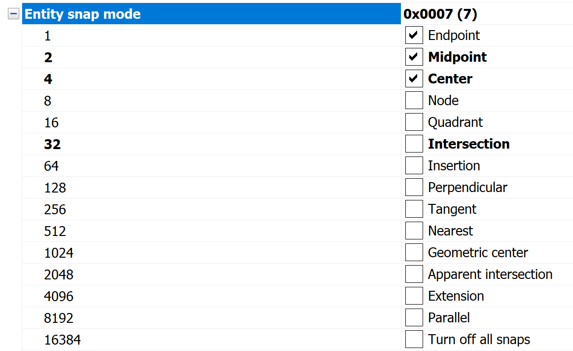

- Bit flag variables (Variáveis de sinalização de bits): variável inteira controlada por códigos de bits. O valor dessa variável muda adicionando ou removendo opções.
