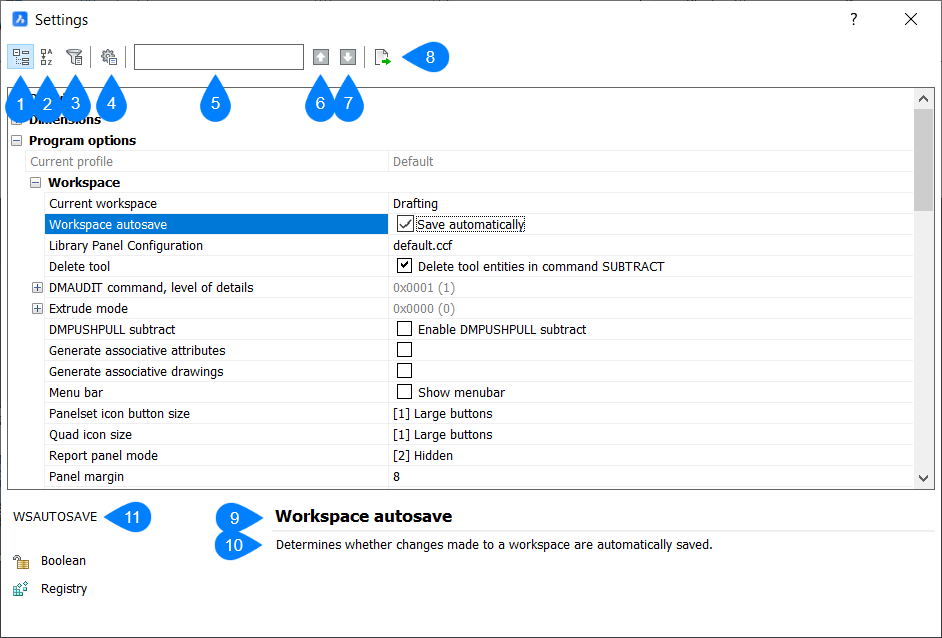

AJUSTES comando [SETTINGS]
Abra a caixa de diálogo Configurações.
Icone:
Descrição
Abre a caixa de diálogo Configurações para ver e modificar variáveis do sistema.
Nota:
  • Quando a variável de sistema é alterada para um valor diferente do valor padrão, o texto fica em Azul. Clique o botão-direito sobre a variável de sistema para abrir um menu de contexto com a opção Restaurar valor predefinido.
  • A maioria das variáveis do sistema, mas não todas, estão disponíveis na caixa de diálogo Configurações. Você pode modificar todas as variáveis do sistema usando o comando DEFVAR.
  1. Categorizado
  2. Alfabético
  3. Mostrar diferenças
  4. Configurações do diálogo
  5. Barra de pesquisa
  6. Próximo
  7. Anterior
  8. Exportar
  9. Nome
  10. Descrição
  11. Propriedades
Categorizado
Lista variáveis em grupos relacionados
Alfabético
Lista as variáveis em ordem alfabética.
Mostrar diferenças
Lista variáveis cujos valores são alterados a partir dos valores iniciais (padrão).
Pesquisa por variáveis, configura como a pesquisa é realizada, e especifica como as diferenças são tratadas. A caixa de diálogo Definir Configurações é aberta ao clicar no ícone.
Barra de pesquisa
Lista as variáveis por meio de um campo de pesquisa em tempo-real ao inserir as primeiras letras de seus nomes ou descrições.
Próximo
Salta para o próximo candidato que corresponde à frase de pesquisa.
Anterior
Salta para o candidato anterior que corresponde à frase de pesquisa.
Exportar
Abre a caixa de diálogo para Configurações de Exportação e permitir que você salve todas as configurações e valores em um arquivo CSV.
Nome
Exibe o nome da variável de sistema selecionada.
Descrição
Exibe uma breve descrição da variável de sistema selecionada.
Propriedades
Lista várias propriedades/características básicas da variável de sistema selecionada.
