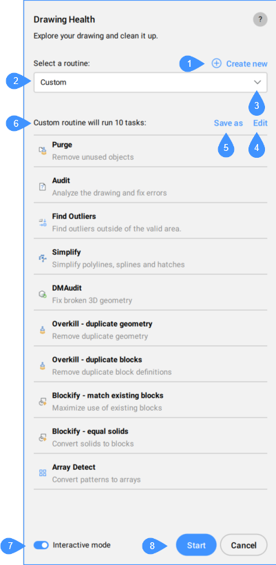

Команда DWGHEALTH открывает контекстную панель команды Состояние чертежа:
  1. Создать новую
  2. Выберите процедуру
  3. Выпадающий список
  4. Изменить
  5. Сохранить как
  6. Список задач, включенных в процедуру
  7. Интерактивный режим
  8. Начальная точка
Создать новую
Открывается диалоговое окно Создать процедуру, позволяющее добавить новую процедуру.
Выберите процедуру
Позволяет выбрать процедуру из выпадающего списка.
Выпадающий список
Перечисляет все доступные процедуры.
Note: There are two predefined routines: Reduce drawing size - to reduce your file size and Fix errors - to fix errors in your drawing.
Нажмите кнопку Управление процедурами..., чтобы открыть диалоговое окно Управление процедурами.
Изменить
Открывается диалоговое окно Редактировать процедуру, в котором можно редактировать выбранную процедуру.
Сохранить как
Открывает диалоговое окно Сохранить процедуру для сохранения процедуры с пользовательским именем.
Note: Эта кнопка активна только при работе с пользовательской процедурой.
Перечисляет все задачи, которые будут выполняться вместе с выбранной процедурой.
Интерактивный режим
Переход к ручной проверке и тонкой настройке для каждой задачи.
Начальная точка
Выполняет процедуру.
Если активна кнопка Интерактивный режим, то для каждой задачи из процедуры открывается панель, содержащая те же опции, что и соответствующая команда, где пользователь может тонко настроить очистку чертежа. Нажмите кнопку Далее, чтобы открыть следующую задачу в процедуре.

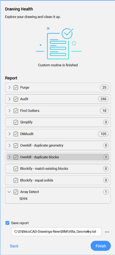

После выполнения последней задачи открывается Отчет об очистке чертежа, в котором отображаются все обнаруженные и очищенные элементы.
Note: Установите флажок Сохранить отчет, чтобы сохранить отчет в TXT-файл.
