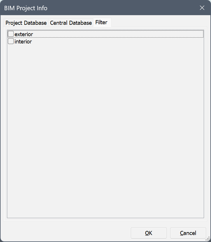

Einstellen des Projektfilters
- Wählen Sie die Registerkarte Filter im Dialog BIM Projekt Info.
- Markieren Sie die Bezeichner, die Sie im Filter verwenden möchten.
