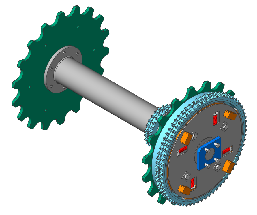

Beispiel einer Explosions Darstellung

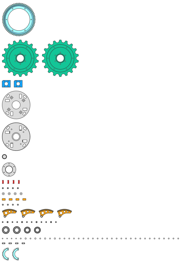

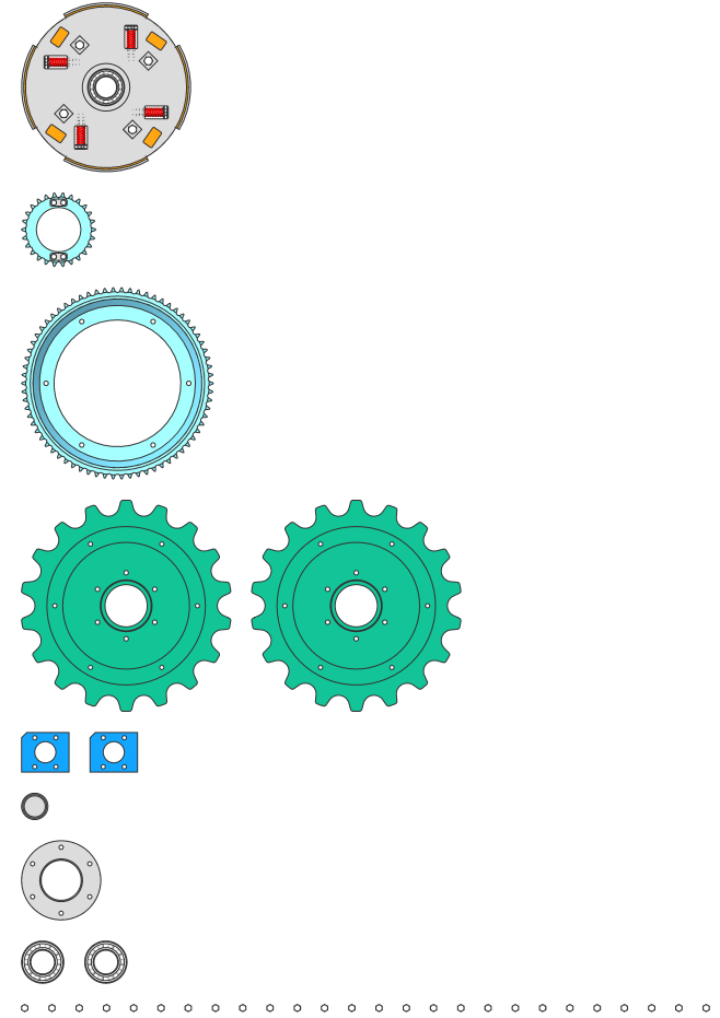

Tabelle nach Typ Erstellt eine tabellenähnliche Darstellung, bei der Komponenten desselben Typs in Zeilen gruppiert sind.

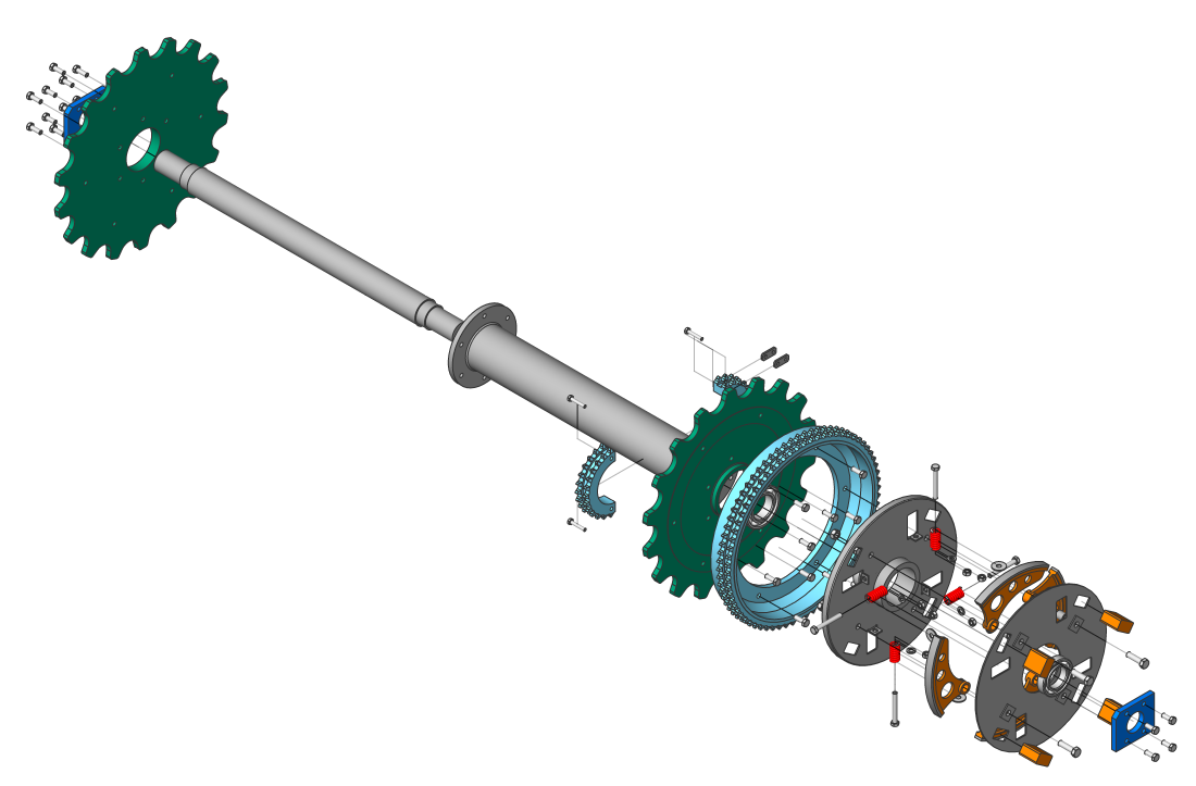

Linear Ermittelt die Reihenfolge der Zerlegung der Bauteile in einer bestimmten Richtung und ordnet die Bauteile an.
Anmerkung: Dabei werden mögliche physische Kollisionen zwischen Komponenten berücksichtigt. Die Komponenten können nur dann vom Algorithmus verschoben werden, wenn es keine anderen (noch nicht verschobenen) Komponenten gibt, die sie blockieren.

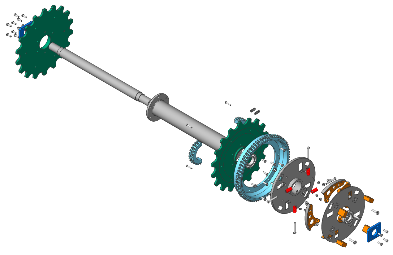

Automatisch Ermittelt die Zerlegungsreihenfolge der Komponenten in Bezug auf die Baugruppenhierarchie.
Anmerkung: Dabei werden alle möglichen physischen Kollisionen berücksichtigt. Für jedes Bauteil oder jede Unterbaugruppe wird die Richtung der Verschiebung automatisch ermittelt.

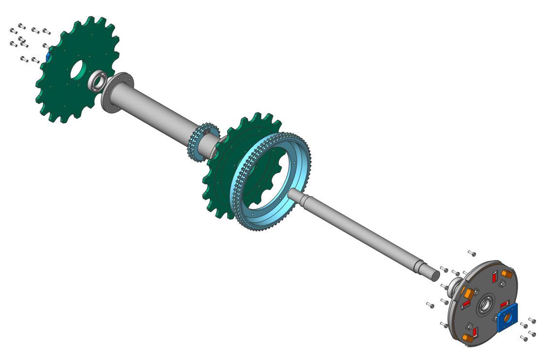

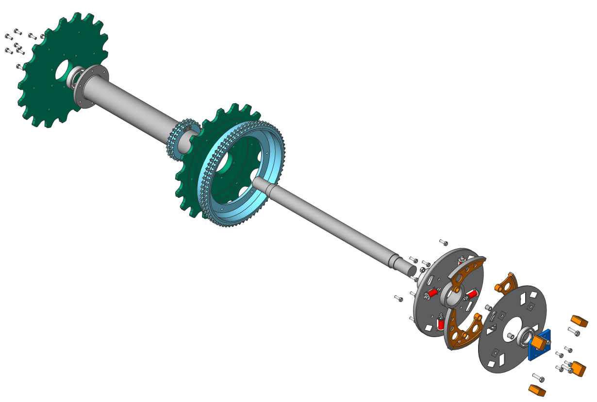

Beispiel: Die Hauptantriebswellenbaugruppe
Beispiel: Hauptantriebswellenbaugruppe
Tabelle nach Typ Linear Automatisch
Oberste Ebene
Untere Ebene

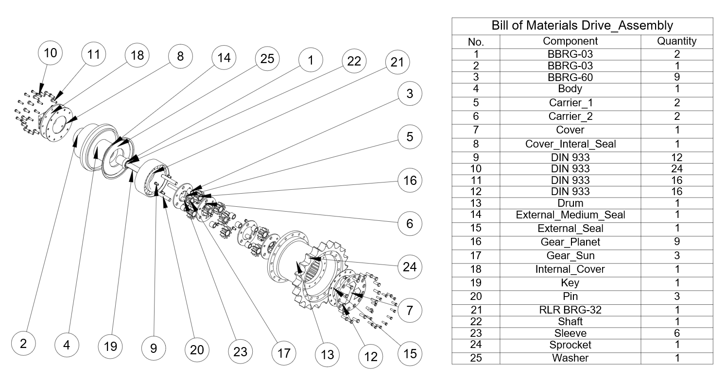

    • Wählen Sie Zeichnungsansichten generieren, um Zeichnungsansichten der Explosionsdarstellung zu generieren.
    • Wählen Sie Fertig, um den Befehl zu fertigzustellen.
Erstellen von Zeichnungsansichten der Darstellung
  1. Starten Sie den Befehl GRUNDANS.
    Sie werden aufgefordert: Objekte wählen oder [Gesamt/Voreinstellungen/Spezial/?] <Gesamt>:
  2. Wählen Sie die Option Spezial Ansichten aus.
    Sie werden aufgefordert: Ansicht wählen [Explosionsdarstellung/Abwicklung/Zurück] <Zurück>:
  3. Wählen Sie die Option Explosionsdarstellung aus.
    Ein Dialog zum Auswählen der Darstellung und des Schritts wird angezeigt.
  4. Wählen Sie die Darstellung aus.
    Sie werden aufgefordert: Neuen oder bestehenden Layout Namen eingeben, um ihn aktuell zu setzen <Layout1>:
  5. Geben Sie gegebenenfalls den Layoutnamen des Layouts für die Darstellung ein.
  6. Positionieren Sie die generierten Zeichnungsansichten der Darstellung im Papierbereich-Layout.

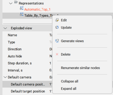

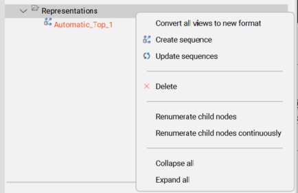

Öffnen Sie den Mechanical Browser, um alle Darstellungen im Dokument zu sehen. Alle Darstellungen und Sequenzen werden in der Gruppe Darstellungen aufgeführt. Öffnen Sie das Kontextmenü für die ausgewählten Darstellungen, um alle unterstützten Operationen in diesem Kontext zu sehen:
Anmerkung: Die Option Alle Ansichten in das neue Format konvertieren ist nur verfügbar, wenn in der Zeichnung Darstellungen im alten Format vorhanden sind.

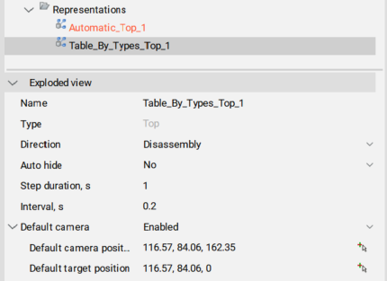

Eigenschaften von Explosionsansichten
Jede Explosionsansicht hat eine Reihe von Eigenschaften. Sie können einige der Eigenschaften bearbeiten.
Eigenschaft Beschreibung
Name Name der Darstellung. Diese muss für alle Darstellungen sowie für alle Blöcke des Modells eindeutig sein.
Typ Typ der Darstellung: Oben oder Unten.
Startrichtung Die Richtung der Animation. Wählen Sie: Zerlegung (vom Anfang zum Ende) oder Zusammenbauen (vom Ende zum Anfang).
Automatisches Verbergen Wenn auf Ja gesetzt, werden alle unwichtigen Bauteile für einen bestimmten Schritt während der Animation ausgeblendet.
Schrittdauer, s Standarddauer der einzelnen Schritte während der Animation (in Millisekunden). Der Standardwert ist 1000, was einer Dauer von 1 Sekunde entspricht.
Intervall, s Standardintervall zwischen Schritten in Millisekunden.
Standardkamera Legt die Standardkameraaktion fest.
Wenn aktiviert, werden die Standardkameraposition und das Standardziel für alle Schritte verwendet, bei denen die Kamera als Standard festgelegt ist.
Wenn deaktiviert, werden die Kameraposition und das Ziel des vorherigen Schritts für einen Schritt verwendet, bei dem die Kamera als Standard festgelegt ist.
Operationen bei Darstellungen
Die unterstützten Operationen hängen davon ab, ob die Darstellung zur Bearbeitung geöffnet ist oder nicht.
Wenn die Darstellung nicht zur Bearbeitung geöffnet ist, sind die folgenden Operationen möglich:
Operation Beschreibung
Bearbeiten Öffnet die Darstellung zur Bearbeitung.
Anmerkung: Falls konfiguriert, wird die benutzerdefinierte Kamera des aktuellen Schritts verwendet. Andernfalls, falls diese Option aktiviert ist, wird die Standardkamera des Explosionsansichts verwendet, und wenn nicht, wird die aktuelle Kamera verwendet.
Tipp: Sie können die Darstellung auch mit dem Befehl BBEARB oder durch Doppelklicken bearbeiten.
Aktualisieren Synchronisiert die Darstellungen mit dem aktuellen Bearbeitungsstand der Baugruppe.
In neues Format konvertieren Konvertiert die Darstellung im alten Format in das neue Format.
Anmerkung: Diese Option ist nur verfügbar, wenn in der Zeichnung Darstellungen im alten Format vorhanden sind.
Erzeuge Ansichten Erzeugt Ansichten für die Darstellung.
Löschen Entfernt die Darstellung und den zugehörigen Block aus dem Dokument.
Ähnliche Knoten renummerieren Renumeriert Knoten der Darstellung. Jede Gruppe von Knoten mit identischen Namen erhält eine eigene Nummerierung.

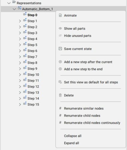

Wenn die Darstellung zur Bearbeitung geöffnet ist, sind die folgenden Operationen möglich:
Animieren Animiert die gesamte Sequenz der Schritte.
Alle Bauteile anzeigen Zeigt alle Bauteile im Schritt an.
Nicht verwendete Bauteile ausblenden Versteckt nicht verwendete Bauteile aus dem Schritt.
Aktuellen Status speichern Speichert die aktuellen Positionen der Bauteile im aktuellen Schritt.
Fügen Sie einen neuen Schritt nach dem aktuellen hinzu. Fügt einen neuen Schritt nach dem aktuellen hinzu.
Anmerkung: Der neue Schritt wird automatisch als aktuell eingestellt. Alle nicht gespeicherten Änderungen an der Explosions Darstellung gehen verloren.
Fügen Sie am Ende einen neuen Schritt hinzu Fügt einen neuen Schritt nach dem letzten Schritt hinzu.
Diese Ansicht als Standard für alle Schritte festlegen Legt die Standardkameraposition fest, die mit der aktuellen Explosionsansicht selbst und nicht mit dem ersten Schritt verknüpft ist. Diese Kameraposition wird als Standardausrichtung für alle Schritte verwendet, die die Standardkameraposition nutzen. Es ist möglich, eine benutzerdefinierte Kamera für den ersten Schritt und eine unterschiedliche Standardkamera zu verwenden.
Untergeordnete Knoten renummerieren Renummeriert ähnliche Schritt-Knoten der aktuellen Darstellung.
Untergeordnete Knoten kontinuierlich renummerieren Renummeriert alle Schritt-Knoten der aktuellen Darstellung ungeachtet der Namen.

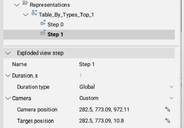

Zusätzlich werden alle Schritte im Mechanical Browser für diese Darstellung aufgelistet.

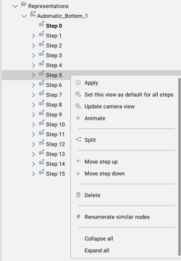

Verwalten von Schritten der Darstellung
Öffnen Sie den Mechanical Browser und öffnen Sie die gewünschte Darstellung zur Bearbeitung. Alle Schritte werden unter dem entsprechenden Knoten in der Baumstruktur aufgeführt.
Eigenschaften von Schritten
Name Der Name des Schritts. Muss für diese Darstellung eindeutig sein.
Dauer, s Die Dauer des Schrittes. Standardmäßig ist dies gleich der für die Darstellung eingestellten Schrittdauer.
Dauer Typ Spezifiziert, ob die Dauer der Darstellung genommen werden muss, oder ob sie spezifisch für diesen bestimmten Schritt ist.
Dauerwert, s (nur für den Typ Absolute Dauer) Die Dauer für diesen Schritt in Sekunden.
Kamera Die Kameraposition:
Vorgabe:
  • Verwendet die Standardkamera Position, sofern aktiviert.
  • Verwendet die Kameraposition des vorherigen Schritts, wenn die Standardkamera Position deaktiviert ist.
Kameraposition (nur für benutzerdefinierte Kamera) Zeigt die Kameraposition an. Durch Drücken des Symbols auf der rechten Seite kann der Benutzer die Kameraposition ändern.
Zielposition (nur für benutzerdefinierte Kamera) Zeigt die Zielposition der Kamera an. Durch Drücken des Symbols auf der rechten Seite kann der Benutzer die Zielposition ändern.
Operationen für Schritte
Übernehmen Legt den Schritt als den aktuellen fest und aktualisiert die Bauteile in der Darstellung entsprechend diesem Schritt.
Anmerkung: Ein Doppelklick auf den Schritt hat das gleiche Ergebnis.
Diese Ansicht als Standard für alle Schritte festlegen Legt die Kameraposition für den aktuellen Schritt fest. Diese Kameraposition wird als Standardausrichtung für alle Schritte verwendet, die die Standardkameraposition nutzen.
Wenn einem Schritt keine bestimmte Kameraposition zugeordnet ist, übernimmt er die Kameraposition vom ersten Schritt. Bei neu erstellten Explosionsansichten erhält der erste Schritt die gleiche Kameraposition wie das Modell.
Kameraansicht aktualisieren Aktualisiert die Kameraposition nur für den aktuellen Schritt.
Animieren Animiert den Schritt.
Zusammenführen Führt zwei oder mehr aufeinanderfolgende Schritte zusammen.
Teilen Zerlegt den Schritt in eine Folge von Schritten, von denen jeder genau einem Bauteil entspricht.
Schritt nach oben Verschiebt den Schritt im Strukturbaum um eine Position nach oben.
Schritt nach unten Verschiebt den Schritt im Strukturbaum um eine Position nach unten.
Löschen Entfernt den Schritt und die damit verbundenen Bewegungen der Bauteile vollständig. Danach werden die Positionen der Bauteile in der Explosions Darstellung aktualisiert.
Ähnliche Knoten renummerieren Renummeriert Schrittknoten. Jede Gruppe von Knoten mit identischen Namen erhält eine eigene Nummerierung.
Darstellungen bearbeiten
  1. Wählen Sie die Darstellung im Mechanical Browser.
  2. Klicken Sie mit der rechten Maustaste auf die Explosions Darstellung und wählen Sie Bearbeiten aus dem Kontextmenü.
    Anmerkung: Alternativ können Sie den Befehl BBEARB ausführen und den Block mit der Explosionsdarstellung auswählen.
  3. Führen Sie die notwendigen Operationen durch, um die gewünschte Darstellung zu erhalten.
  4. Speichern Sie den aktuellen Schritt.
  5. Speichern Sie die Änderungen mit dem Befehl BSCHL mit der Option Speichern.
Anmerkung: Verwenden Sie nicht die Option Verwerfen des Befehls BSCHL, da dies zu einem inkonsistenten Zustand des Blocks und Explosionsdarstellungsschritte führen kann. Verwenden Sie stattdessen Rückgängig.
Folgelinien hinzufügen
  1. Öffnen Sie die Darstellung zur Bearbeitung.
  2. Führen Sie den Befehl BMFOLGELINIEN aus.
  3. Wählen Sie die Untergruppe der Bauteile aus, für die Folgelinien erstellt werden sollen, oder wählen Sie das gesamte Modell aus.
  4. Wählen Sie die Punkte der Bauteile aus, die für die Erstellung der Bahnkurve verwendet werden sollen: Ursprung oder Zentrum.
  5. Bearbeiten Sie gegebenenfalls die resultierenden Folgelinien.
  6. Änderungen speichern.
