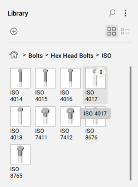

Normteile
- Befestigungselemente, wie Schrauben, Muttern und Unterlegscheiben.
- Maschinenbauteile, wie Lager und Ritzel.
- Rohrleitungen, wie Rohre, Bögen und Flansche.
- Tragende Formen, wie Träger, Kanäle und Stäbe.
Der Inhalt der einzelnen Unterkategorien ist nach Typ, Untertyp und Normen gegliedert.
Beispiel: Normteile / Befestigungselemente / Schrauben / Sechskantschrauben / ISO / ISO 4017.

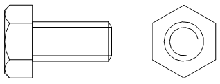

Standarddarstellung von Gewinden in Zeichnungsansichten
Zeichnungsansichten Ihrer Baugruppen, die mit dem Befehl GRUNDANS erstellt werden, enthalten Gewindebeschriftungen für Standardteile als dünne Linien für Seitenansichten und als dünner 270-Grad-Bogen für Ansichten von oben/unten.
Beispiel:

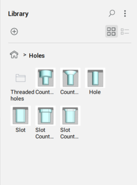

Löcher
Die Kategorie Löcher enthält eine parametrische Bibliothek von Standardlöchern, wie z. B. Schlitze, Senkbohrung und Senkungen.
Es gibt auch eine Unterkategorie von Gewindelöchern, die in Zeichnungsansichten dargestellt werden.

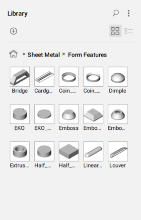

Blechkonstruktions Form Features
Die Kategorie Blechkonstruktionen enthält eine parametrische Bibliothek von Form-Features für Bleche, wie z. B. Brücken und Prägungen.

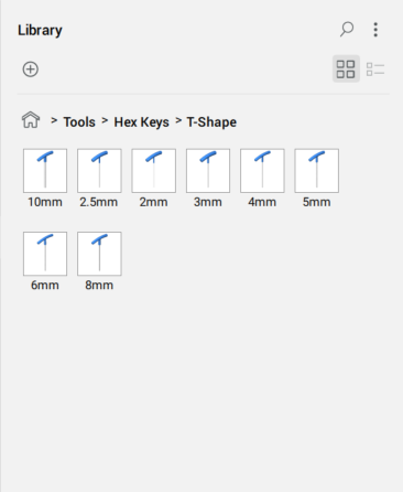

Werkzeuge
- Sechskantschlüssel, z. B. L-förmiger und T-förmiger Sechskantschlüssel
- Drehmomentschlüssel
- Schraubenschlüssel, wie z.B. Ringmaulschlüssel und Ratschenschlüssel
- SchraubenDreher
Beispiel: Werkzeuge / Sechskantschlüssel / T-förmiger
