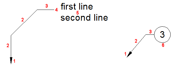

Eine Mehrfachführung besteht aus:
- einem Endsymbol (1)
- einer oder mehreren Führungslinien (2), die gerade oder gekrümmt sein können
- optional einem horizontalen Ziel (3) und einem Zielabstand (4)
- Inhalt: Entweder ein mehrzeiliger Text (5) oder ein Block (6)
