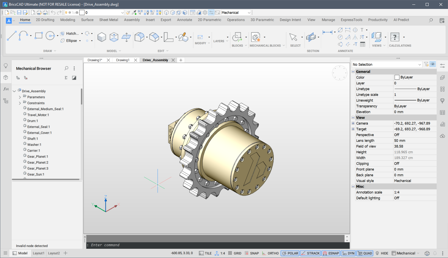

Der BricsCAD-Anwendungsfenster
Anmerkung: Das Layout des BricsCAD-Anwendungsfensters hängt vom aktuellen Arbeitsbereich ab. Weitere Informationen finden Sie im Artikel Arbeitsbereiche.
  1. Titelleiste
  2. Menüleiste
  3. Werkzeugkästen
  4. Multifunktionsleiste
  5. Dokument-Registerkarten
  6. Panels
  7. Zeichenbereich
  8. BlickVon-Steuerung
  9. Bildlaufleisten
  10. BKS Symbol
  11. Befehlszeile
  12. Statusleiste
Die Komponenten des BricsCAD-Anwendungsfensters

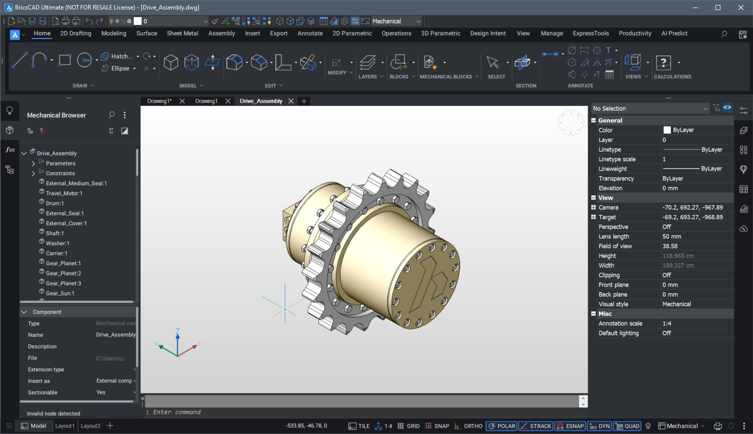

Das Farbthema
Die Systemvariable COLORTHEME legt das Farbthema für die Multifunktionsleiste, Panels, Dialoge usw. fest. Sie können zwischen einem dunklen oder einem hellen Farbthema wählen.
Führen Sie einen der folgenden Schritte aus, um das Farbthema festzulegen:
  • Geben Sie COLORTHEME in die Befehlszeile ein und wählen Sie 1 für hell oder 0 für dunkel.
  • Klicken Sie mit der rechten Maustaste auf einen Werkzeugkasten oder ein Multifunktionsleisten-Panel und wählen Sie im Kontextmenü Dunkle Oberfläche.
  • Öffnen Sie den Dialog Benutzeroberfläche-Einstellungen und wählen Sie ein Thema aus.
