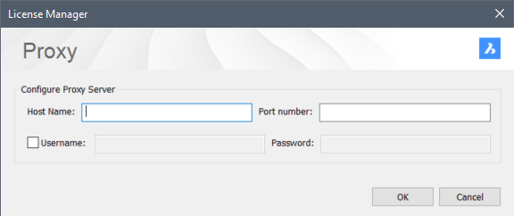

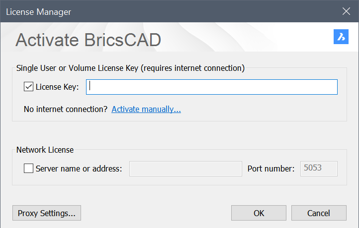

  1. Klicken Sie auf die Schaltfläche Proxy Einstellungen... im Dialog Lizenzmanager > Activiere BricsCAD oder im Dialog Lizenzinformationen.
    Der Dialog Lizenzmanager > Proxy wird geöffnet.
  2. Füllen Sie die erforderlichen Felder im Dialog Lizenzmanager > Proxy aus.
  3. Klicken Sie auf die Schaltfläche OK, um fortzufahren.
Anmerkung:
  • Die Konfiguration der Proxy-Einstellungen bleibt nur für die aktuelle BricsCAD®-Sitzung aktiv. Wenn Sie die Lizenz in zukünftigen Sitzungen reaktivieren oder deaktivieren wollen, müssen Sie die Proxy-Einstellungen neu konfigurieren.
  • Der Proxy-Server kann auch im Abschnitt Proxy-Einstellungen im Dialog Einstellungen konfiguriert werden.
