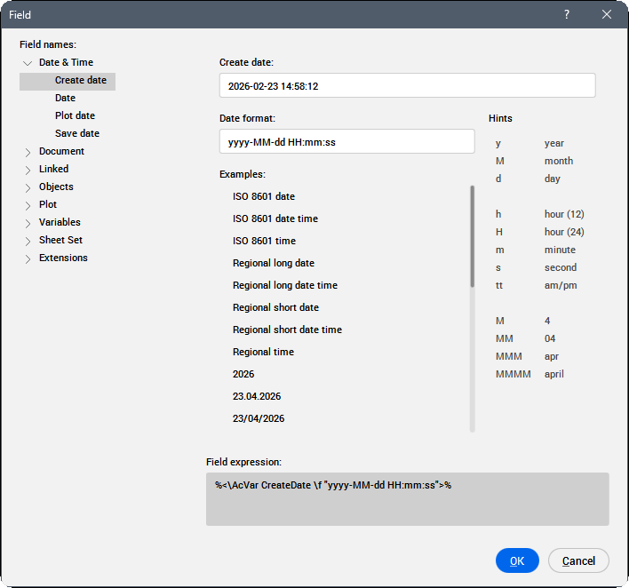

Über der Dialog Feld können Sie ein Feld in einen ein- oder mehrzeiligen Text, Tabellenzellen, Attribute usw. einfügen.
Anmerkung: Ein Feld ist ein variabler Text, der ein Codierungssystem verwendet, das das Programm automatisch aktualisiert und Daten als Zeichnungseigenschaften (z. B. einen Dateinamen oder das Speicherdatum), Objekteigenschaften (wie Länge, Fläche oder Layer), benutzerdefinierte Eigenschaften, Plot-Einstellungen oder Variablen anzeigt. Wenn ein Feld keinen Wert hat, zeigt das Programm Bindestriche (----) an. Wenn die von der ausgewählten Eigenschaft referenzierten Informationen nicht gültig sind, wird der Wert für das Feld als #### angezeigt.
Klicken Sie auf den Pfeil neben einer Kategorie unter Feldnamen, um diese zu erweitern, und wählen Sie dann einen Feldnamen aus, um dessen Eigenschaften anzuzeigen.
Datum & Zeit
Erstellungsdatum
Zeigt das Datum der letzten Überarbeitung der Zeichnung an.
Datum
Zeigt das aktuelle Datum an.
Plotdatum
Zeigt das Datum an, an dem die Zeichnung zuletzt geplottet wurde.
Speicherdatum
Zeigt das Datum an, an dem die Zeichnung zuletzt gespeichert wurde.
Datumsformat
Wählen Sie ein Datumsformat aus der Liste aus oder geben Sie ein Format in dieses Feld ein.
Beispiele
Zeigt Beispiele für Datumsformate an.
Tipps
Erläutert die Bedeutung der Ziffern, die in der Akronym des Datumsformats/Abkürzungsdefinition verwendet werden.
Feldausdruck
Zeigt den Feldausdruck des ausgewählten Datums an. Ein Operand in einem Ausdruck kann einen Anzeigeeigenschaftsnamen sein, der von Pfeilklammern (<>) umgeben ist.

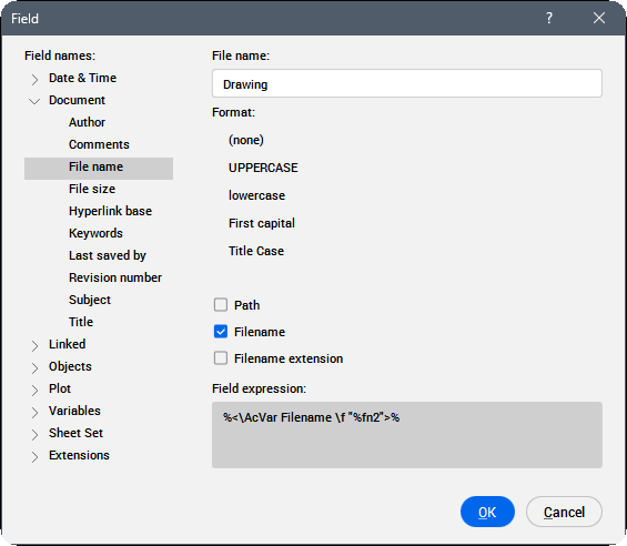

Dokument
Author
Zeigt den Autor des Dokuments an.
Zeigt die Kommentare im Dokument an.
Dateiname
Zeigt den Dateinamen an. Es kann den Pfad und die Erweiterung der Datei enthalten.
Dateigröße
Zeigt die Dateigröße in Byte, Kilobyte und Megabyte an.
HyperLink-Basis
Zeigt den Standardpfad für den relativen Hyperlink in Zeichnungen an.
Keywords
Zeigt die Schlüsselwörter für die geöffnete Datei an.
Last saved by
Zeigt den Namen der Person an, die die Datei zuletzt gespeichert hat.
Revision number
Zeigt die Revisionsnummer der Zeichnung an.
Subject
Zeigt das Thema der Zeichnung an.
Titel
Zeigt den Titel der Zeichnung an.
Format
Zeigt das Format der ausgewählten Kategorie an.
Feldausdruck

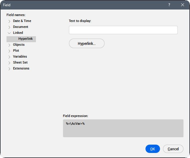

Verknüpft
Anzuzeigender Text
Geben Sie den Text ein, der für diesen Hyperlink angezeigt werden soll.
Hyperlink
Öffnet den Dialog Hyperlink bearbeiten.

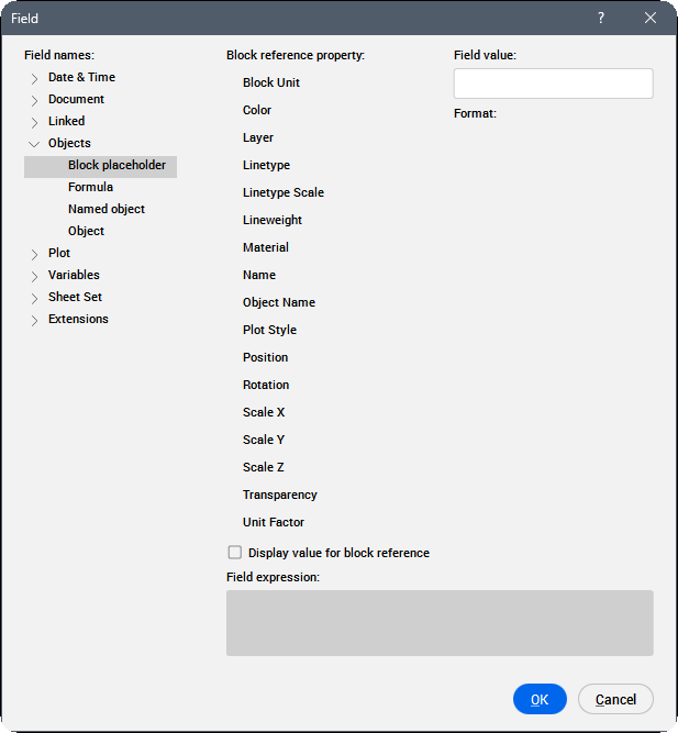

Objekte
Blockplatzhalter
Informationen zum Erstellen von Blockeigenschaftsfeldern in einem Attribut finden Sie im Artikel zum Befehl ATTDEF. Wenn ein solches Attribut in einer Blockdefinition enthalten ist, zeigt das Feld den aktuellen Wert der Blockeigenschaft an.
Blockreferenz-Eigenschaft
Zeigt die Blockreferenzeigenschaft an.
Blockname
Zeigt den Namen der Eigenschaft an.
Format
Gibt das Format zum Anzeigen der Eigenschaft an.
Formel

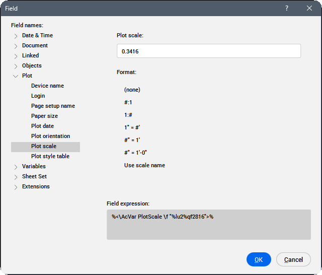

Plot
Plotfelder gelten für Layouts im Papierbereich.
Ermöglicht das Erstellen von Feldern, die die aktuellen Druckeinstellungen eines Layouts anzeigen.

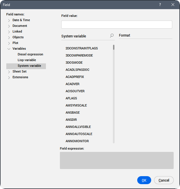

Variablen
Ermöglicht Ihnen, Felder zu erstellen, die den aktuellen Wert von Diesel-Ausdrücken, Lisp-Variablen und Systemvariablen anzeigen.
Es ist möglich, in den Listen Lisp-Variablen und Systemvariablen nach einer bestimmten Variablen zu suchen, indem Sie Folgendes verwenden:
  • Tastennavigation: Drücken Sie die Aufwärts-/Abwärtspfeile, um in der Liste zu navigieren.
  • Suchleiste: Ermöglicht die Suche nach bestimmten Variablen. Die Liste wird verkürzt, um nur die Variablen anzuzeigen, die die eingegebene Zeichenfolge enthalten.
    Anmerkung: So aktivieren Sie die Suchleiste:
    • Klicken Sie auf das Symbol .
    • Drücken Sie die Tasten Strg+F. Der Fokus muss in der Variablenliste liegen. Sie können die TAB-Taste verwenden, um den Fokus zu wechseln.

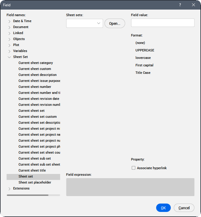

Plansatz
Ermöglicht Ihnen, Felder zu erstellen, die standardmäßige und benutzerdefinierte Plansatzeigenschaften anzeigen. Mit der Eigenschaft Plansatz wird eine Struktur zur Plannavigation geöffnet.
Anmerkung: Plansatzfelder werden mit dem Befehl SCHRIFTFELDAKT aktualisiert.

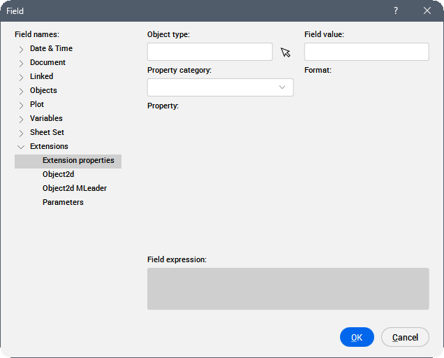

Erweiterungen
Ermöglicht Ihnen, Felder zu erstellen, die Eigenschaften von Objekten anzeigen, die für BricsCAD spezifisch sind, wie z. B. BIM- oder Mechanical-Objekte, und zwischengespeicherte Werte in AutoCAD® anzeigen.
Erweiterungseigenschaften
Ermöglicht das Erstellen von Feldern mit Eigenschaften ausgewählter BIM- oder mechanischer Objekte.
Objekt2d
Ermöglicht Ihnen, Felder mit Eigenschaften von 3D-Objekten zu erstellen, indem Sie das zugehörige 2D-Objekt innerhalb des BIM-Schnittblocks auswählen.
Objekt2d MFührung
Ermöglicht Ihnen, Felder in MFührung mit Eigenschaften von 3D-Objekten zu erstellen, indem Sie das zugehörige 2D-Objekt innerhalb des BIM-Schnittblocks mit dem Pfeil von MFührung auswählen.
