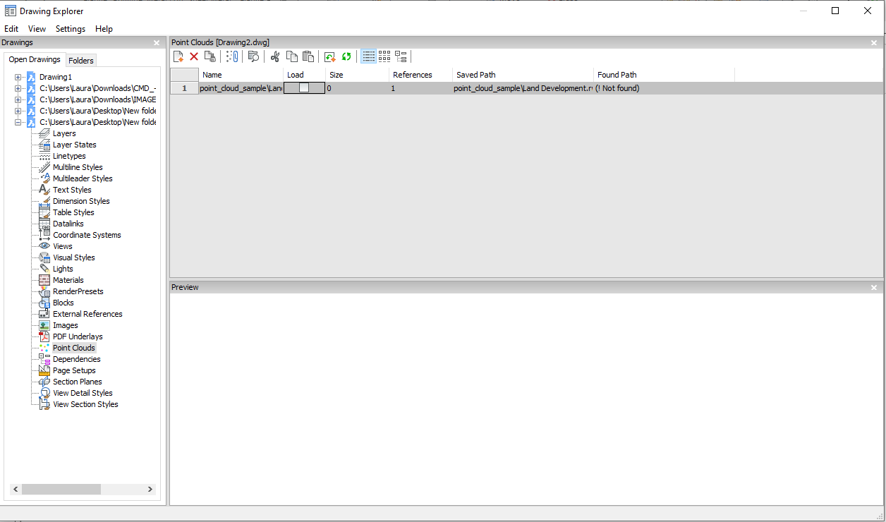

PUNKTWOLKE Befehl
Verwaltet Punktwolkendateien.
Symbol:
Zeigt die Kategorie Punktwolken des Zeichnungs Explorers an:
Option im Zeichnungs Explorer
Name
Zeigt den Namen der Einfügung der Punktwolkendatei an.
Laden
Schaltet das Laden der Punktwolkendatei um.
  • Ein: Lädt die Punktwolke und macht sie sichtbar
  • Aus: Entlädt die Punktwolke und macht sie unsichtbar
Größe
Zeigt die Größe der Punktwolkendatei an. Sehr große Dateien können das System verlangsamen.
Referenzen
Gibt an, wie oft die Punktwolke an die aktuelle Zeichnung angehängt ist.
Gespeicherter Pfad
Zeigt den originalen Pfad der Punktwolkendatei beim ersten Laden an. Wenn der Pfad nicht gefunden werden kann, klicken Sie auf die Durchsuchen-Schaltfläche, woraufhin der Dialog Datei auswählen angezeigt wird und Sie die fehlende Punktwolkendatei suchen können.
Gefundener Pfad
Zeigt den aktuellen Pfad zur Punktwolkendatei an. Dieser Pfad sollte in den meisten Fällen gleich dem Gespeicherten Pfad sein.
Optionen im Kontextmenü
Neu
Ordnet der aktuellen Zeichnung eine Punktwolkendatei zu, wie der Befehl PUNKTWOLKEZUORD.
Löschen
Entfernt die ausgewählte Punktwolke aus der aktuellen Zeichnung.
Einfügen
Fügt zusätzliche Kopien der vorhandenen Punktwolkendateien in die Zeichnung ein. Zeigt den Dialog Punktwolke anhängen an, wie der Befehl PUNKTWOLKEZUORD.
Alle auswählen
Wählt alle Punktwolken aus.
Auswahl umkehren
Deaktiviert die aktuelle Auswahl und umgekehrt.
Erweiterte Suche nach fehlenden Anhängen ausführen.
