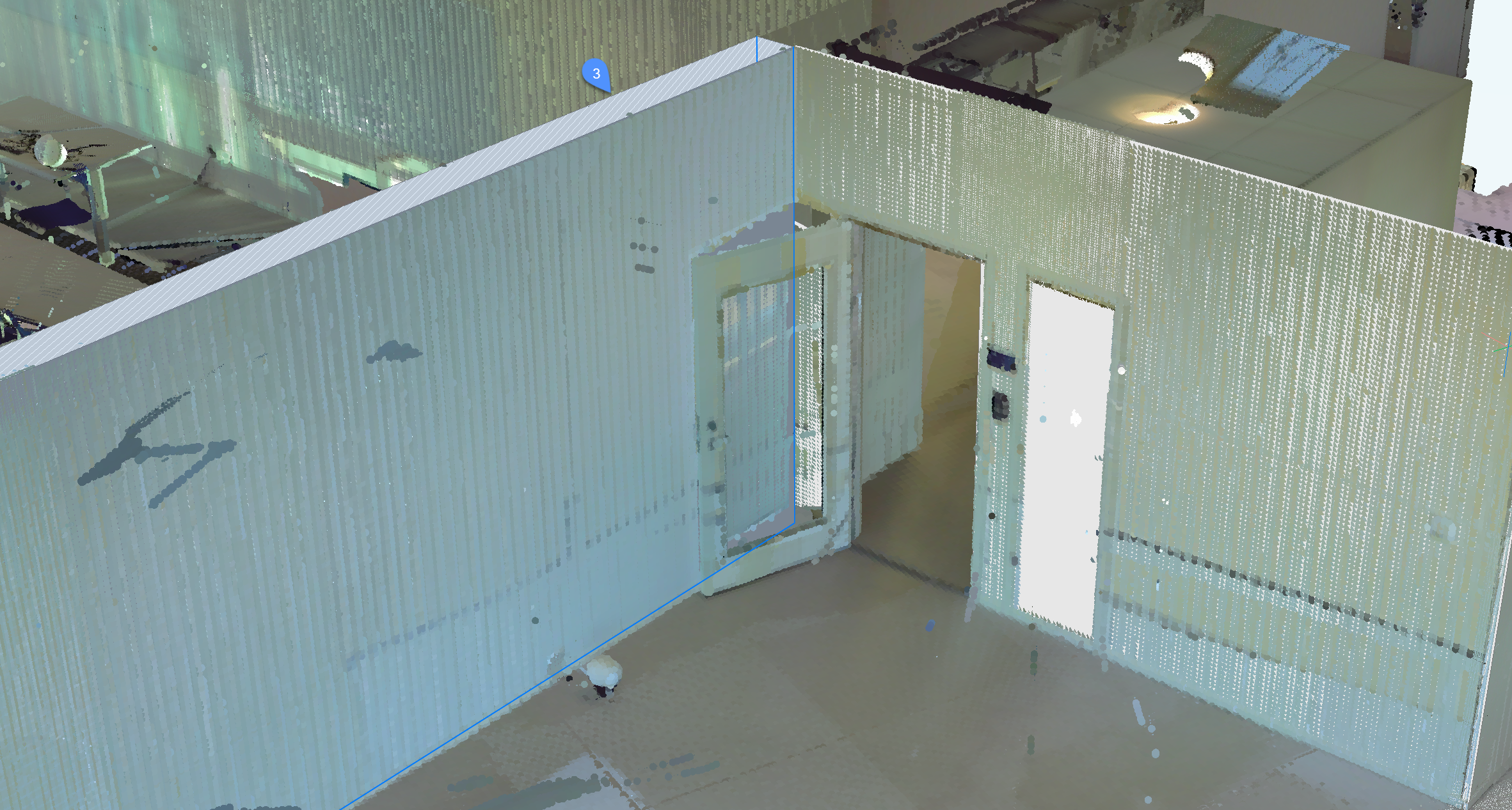

Sucht in der Punktwolke nach einer parallelen Ebene (z. B. einer Wand oder einer Platte), um einen Körper zu erzeugen.
- Aus: Deaktiviert die Berechnung von Solid-Modus-Daten, um Zeit zu sparen.
- Ein: Aktiviert die Berechnung von Solid-Modus-Daten.
Anmerkung: Solid-Modus ist nur in der Modellansicht verfügbar, wenn ein dichter Fläche in einer Ebene erkannt wird, die parallel zur erkannten Oberfläche verläuft.

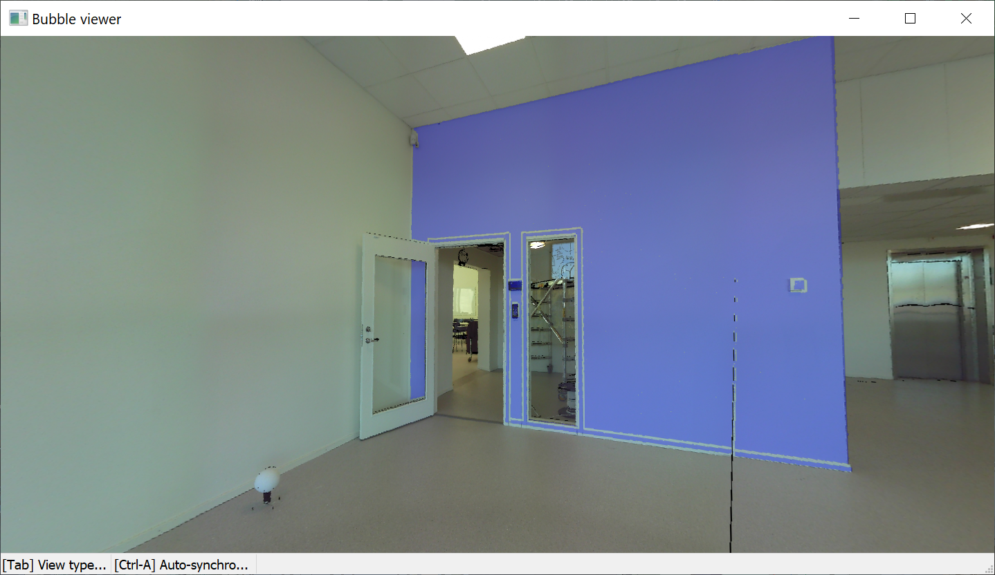

Schaltet zwischen Bubble-Viewern um. Wählen Sie in der Modellansicht den Bubble aus, zu dem Sie wechseln möchten.

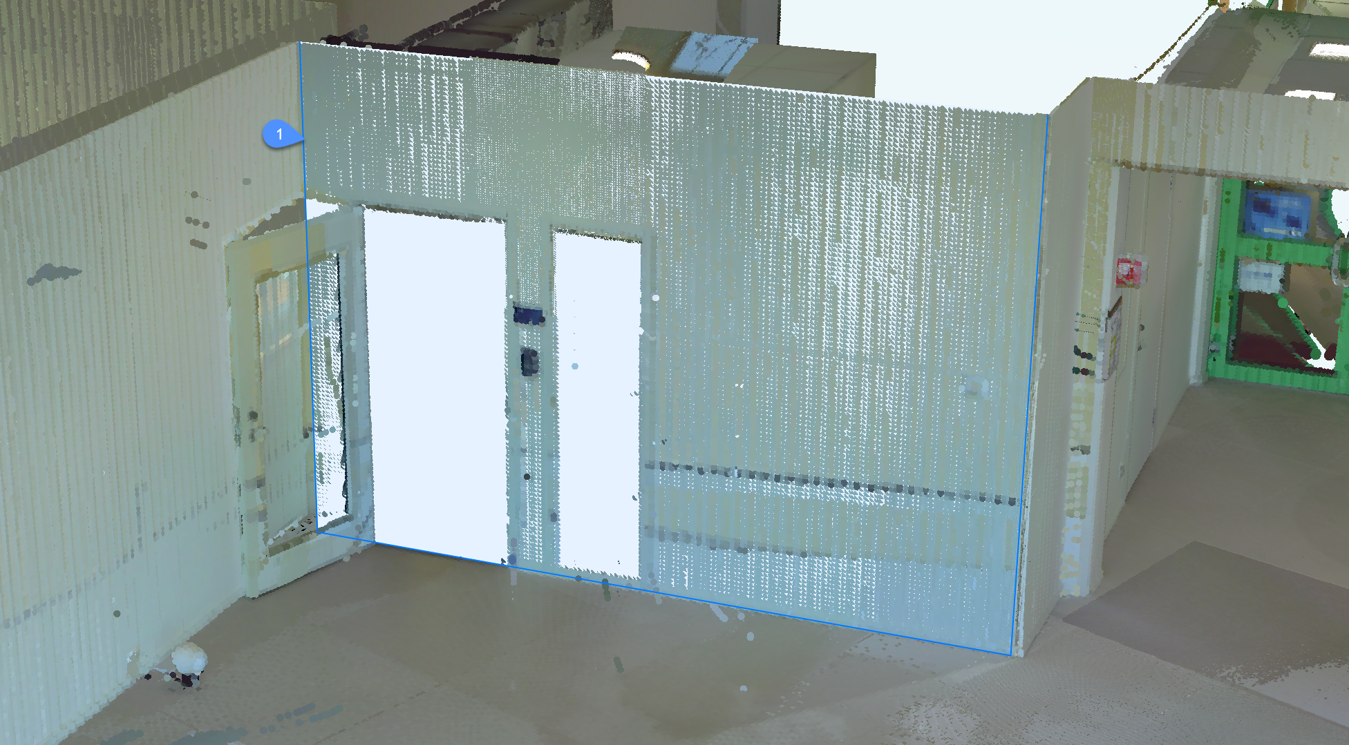

- Rechteck
- Erstellt eine einzelne Ebene um den ausgewählten Punkt, rechteckiger Außenrand.

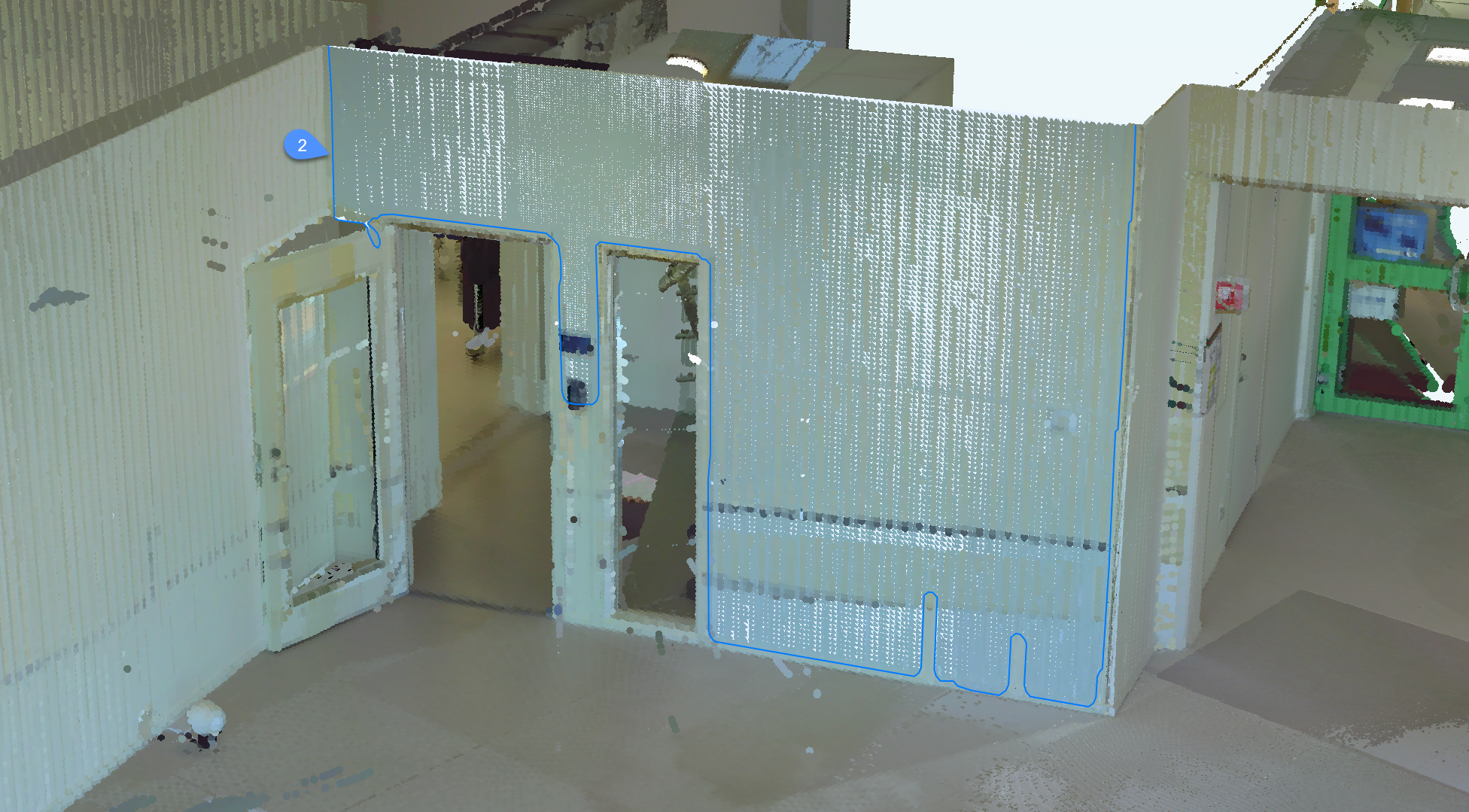

- Kontur
- Erstellt eine einzelne Ebene um den ausgewählten Punkt, konturierter Außenrand.

- Nur im Bubble-Modus verfügbar.
Erstellt eine Öffnung, indem ein Punkt auf einer Öffnung in einer Oberfläche ausgewählt wird.
