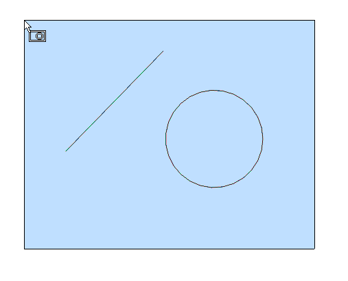

- Fenster Innenseite
- Wählt alle Objekte aus, die sich vollständig innerhalb eines rechteckigen Auswahl-Fensters befinden. Der Umriss des Auswahl-Fensters wird gezeichnet und ist mit transparentem Blau gefüllt.

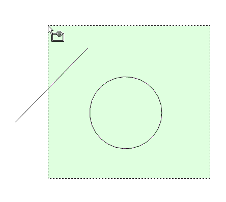

- Kreuzen Fensters
- Wählt alle Objekte aus, die sich innerhalb eines rechteckigen Auswahl-Fensters befinden und dieses Fenster kreuzen. Der Umriss des Auswahlfensters wird als gestrichelte Linie gezeichnet und ist mit transparentem Blau gefüllt.

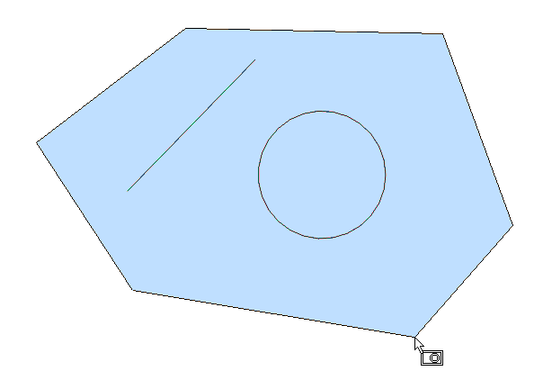

- Fenster Polygon
- Wählt alle Objekte aus, die vollständig innerhalb eines polygonalen Auswahl-Fensters liegen. Der Umriss des Auswahl-Polygons wird gezeichnet und ist mit transparentem Blau gefüllt.

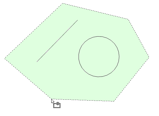

- Kreuzen Polygon
- Wählt alle Objekte, die sich innerhalb eines polygonalen Auswahl-Fensters befinden und dieses kreuzen. Der Umriss des Auswahl-Polygons wird mit einer gestrichelten Linie gezeichnet und ist mit transparentem Grün gefüllt.

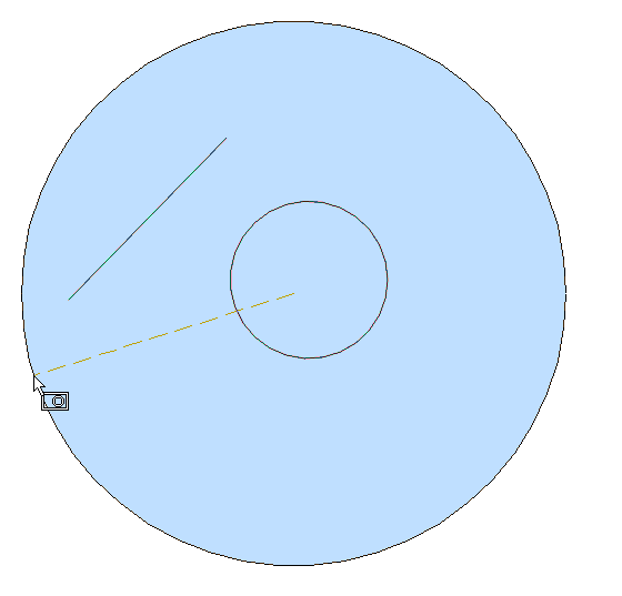

- Fenster Kreis
- Wählt alle Objekte aus, die vollständig innerhalb eines kreisförmigen Auswahl-Fensters liegen. Die Umrisslinie des Auswahlkreises wird dargestellt, gefüllt mit transparentem Blau.

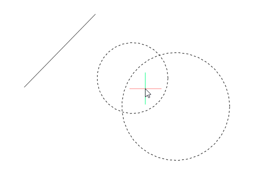

- Kreuzen Kreis
- Wählt alle Objekte aus, die sich innerhalb eines kreisförmigen Auswahl-Fensters befinden und dieses kreuzen. Der Umriss des Auswahl-Kreises wird mit einer gestrichelten Linie gezeichnet und ist mit transparentem Grün gefüllt.

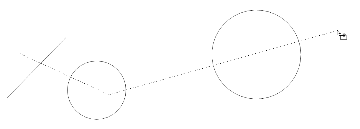

- Zaun
- Wählt alle Objekte aus, die die Zaun-Auswahllinien kreuzen.
