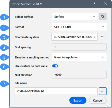

Öffnet den Dialog Oberfläche nach DEM exportieren.
Der Dialog Oberfläche nach DEM exportieren ermöglicht es Ihnen, eine TIN-Oberfläche in ein DEM-Dateiformat zu exportieren.
- Oberfläche wählen
- Format
- Koordinatensystem
- Rasterabstand
- Probenahmeverfahren für die Höhenlage
- Benutzerdefinierten Wert für keine Daten verwenden
- Dateiname
Oberfläche wählen
Ermöglicht Ihnen eine verfügbare Oberfläche aus der Dropdown-Liste auszuwählen oder auf die Schaltfläche (
) zu klicken, um sie aus dem Zeichnungsbereich auszuwählen.
Format
Ermöglicht die Auswahl des Formats der exportierten DEM-Datei. Es stehen mehrere Formate zur Verfügung:
- TIF: GeoTiff
- DEM: USGS Digital Elevation Model
Koordinatensystem
Zeigt das der exportierten Oberfläche zugewiesene Koordinatensystem an. Klicken Sie auf die drei Punkte auf der rechten Seite, um den Dialog GIS-Koordinatensystem auswählen zu öffnen, und wählen Sie ein bestimmtes Koordinatensystem aus der Liste aus.
Rasterabstand
Ermöglicht Ihnen, den horizontalen Abstand für DEM-Profilpunkte in den vom Exportkoordinatensystem definierten Einheiten anzugeben.
Ermöglicht es Ihnen, festzulegen, wie jeder Höhenpunkt entlang eines DEM-Profils durch die ausgewählte Oberfläche bestimmt wird.
- Lineare Interpolation
- Die Höhenwerte für jeden Punkt entlang eines DEM-Profils werden von der ausgewählten Oberfläche abgetastet.
- Rasterung
- Die Höhe jedes Punktes entlang eines DEM-Profils entspricht der durchschnittlichen Höhe in einem Bereich der Größe einer Gitterzelle, mit diesem Punkt als Zentrum.
Schaltet die Verwendung eines benutzerdefinierten Werts für die Null-Höhe um.
Wenn diese Option aktiviert ist, können Sie den Wert für Null-Höhe festlegen.
- Null-Höhe
- Ermöglicht die Angabe eines benutzerdefinierten Werts für die Null-Höhe.
Dateiname
Ermöglicht die Auswahl eines Dateinamens.
Klicken Sie auf die Durchsuchen-Schaltfläche (
), um den Dialog Export als zu öffnen, in dem Sie einen Dateinamen angeben können.
