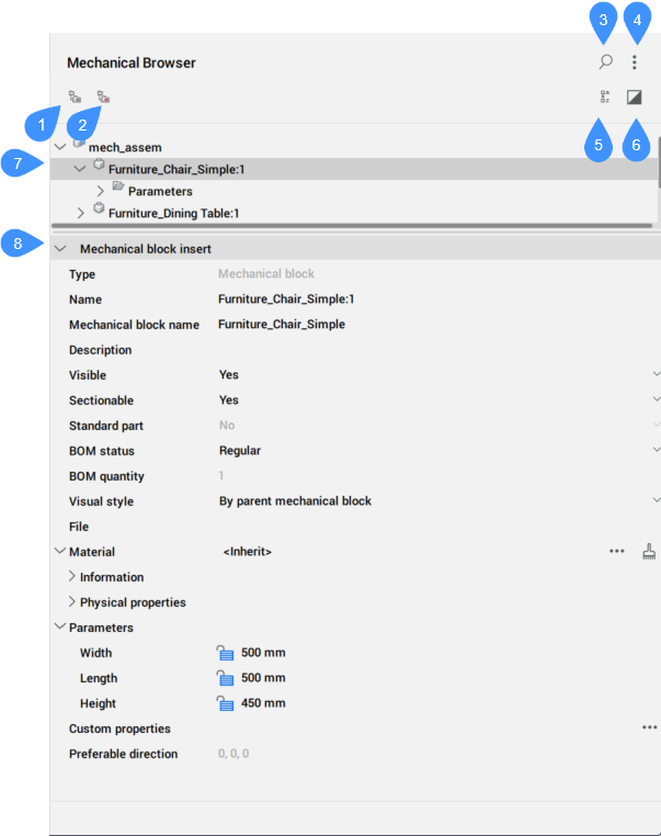

Mechanical Browser Panel
- Führen Sie den Befehl MECHANICALBROWSERÖFFNEN aus.
- Klicken Sie mit der rechten Maustaste auf ein Panel oder einen Werkzeugkasten in der Multifunktionsleiste und wählen Sie Mechanical Browser aus der Liste Panels.
Das Panel Mechanical Browser ist eine zentrale Stelle, an der die parametrischen Eigenschaften aller mechanical Blöcke und nicht-mechanical Blöcke (Volumenkörper) angezeigt und geändert werden können.
- Gruppieren nach Objekt
- Gruppieren nach Typ
- Suchen
- Einstellungen
- Alphabetisch sortieren
- Ausgewählte anzeigen
- Liste der mechanical Objekte
- Eigenschaften
Zeigt eine hierarchische Baumliste der Objekte der Baugruppe an, wie Benutzerparameter, Abhängigkeiten, mechanical Blöcke, Reihen und Volumenkörper. Knoten der obersten Ebene können Unterknoten haben. Zum Beispiel haben Abhängigkeitsknoten Unterknoten für ihre Argumente. Ein Reihe-Knoten hat Unterknoten für seine Argumente usw.
Klicken Sie auf den Pfeil links neben einem Knoten, um ihn zu erweitern oder einzuklappen. Klicken Sie auf den Knoten, um den mechanical Block im Modelbereich auszuwählen. Drücken Sie die Strg- oder Umschalttaste, um mehrere Knoten auszuwählen.
Jeder Knoten in der Liste hat ein zugehöriges Kontextmenü, das durch einen Rechtsklick geöffnet wird. Der Inhalt des Kontextmenüs kann für jeden Knotentyp unterschiedlich sein. Sie können auch eine Gruppe von Knoten auswählen und ein Kontextmenü für sie aufrufen. Das Kontextmenü enthält nur Elemente, die für jeden ausgewählten Knoten gelten.

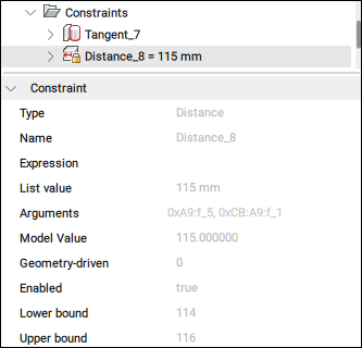

Kontextmenü für Abhängigkeiten enthält zusätzliche Werkzeuge:
- Aktiviert
- Schaltet die Aktivierung der Abhängigkeit um.
- Seite umklappen
- Kehrt die Seite der Abhängigkeit um (nicht verfügbar für festen Abhängigkeiten).
- Geometrie wählen
- Wählt die Objekte aus, die an der Abhängigkeit beteiligt sind.
Kontextmenü für Bemaßungsabhängigkeiten enthält zusätzliche Werkzeuge:
- Geometrie-getrieben
- Wenn diese Option aktiviert ist, wird die Abhängigkeit geometriegesteuert.
- Design-Tabelle erstellen
- Erstellt eine Design-Tabelle, um parametrische Blockparameter zu steuern (siehe das Panel Parameter-Manager).

Eigenschaften
Zeigt die Eigenschaften des ausgewählten Objekts an. Wenn mehrere Knoten in der Struktur ausgewählt sind, zeigt der Schnitt Eigenschaften die verfügbaren Eigenschaften aller ausgewählten Knoten an. Das Ändern einer Eigenschaft ändert alle ausgewählten Knoten.
Ändern Sie eine Eigenschaft, indem Sie auf ein numerisches Feld klicken, um seinen Wert zu bearbeiten, oder indem Sie eine andere Option aus der Dropdown-Liste auswählen, die geöffnet wird, wenn Sie auf den Abwärtspfeil rechts neben dem Feld klicken.
Die wichtigsten Eigenschaften eines Mechanical Blocks sind:
- Erweiterungstyp: Definiert den Erweiterungstyp für den Mechanical Block.
- Schneidbar: Definiert, ob der Mechanical Block schneidbar ist.
- Standard Bauteil: definiert, ob der mechanical Block ein Standardbauteil ist.
- Stücklistenstatus: Definiert den Stücklistenstatus.
- Material: Definiert das Material.
- Benutzerdefinierte Eigenschaften: Zeigt die benutzerdefinierten Eigenschaften an.Anmerkung: Klicken Sie auf die Durchsuchen-Schaltfläche (
), um den Dialog Mechanical Eigenschaften zu öffnen. - Bevorzugte Richtung: Gibt die Richtung für Explosionsansichten an, die mit dem Befehl BMEXPLOSIONKONFIG festgelegt wird.
