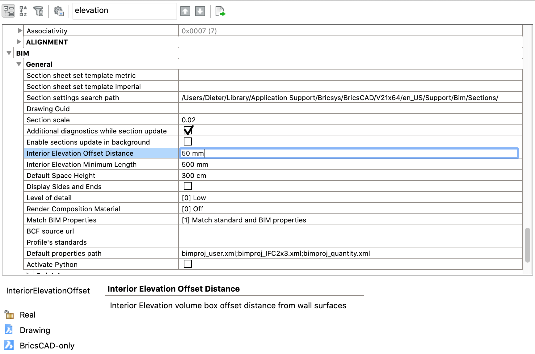

Editar o tamanho das elevações interiores
É possível editar o tamanho desses cortes para incluir móveis, por exemplo. Se você criar elevações interiores para um Espaço BIM, o valor de deslocamento (profundidade da vista) será 50mm por padrão. Para incluir móveis em uma seção, você terá que alterar esse valor.
Para alterar essa configuração, digite o nome desta: INTERIORELEVATIONOFFSET na linha de Comando e pressione Enter. Digite um novo valor e pressione Enter Ou clique em dois pontos em seu desenho e a distância entre eles será selecionada.
Você também pode alterar o deslocamento (profundidade da vista) digitando Configurações na linha de Comando, procurar por elevação/elevation e adaptar o Distância do Deslocamento de Elevação Interior.
Se você fizer novas Elevações Interiores, a distância de deslocamento (profundidade da vista) será o valor escolhido. Isto também é visível quando você seleciona as elevações interiores no seu desenho:
Isso resulta em folhas de corte mais detalhadas com os móveis incluídos.
