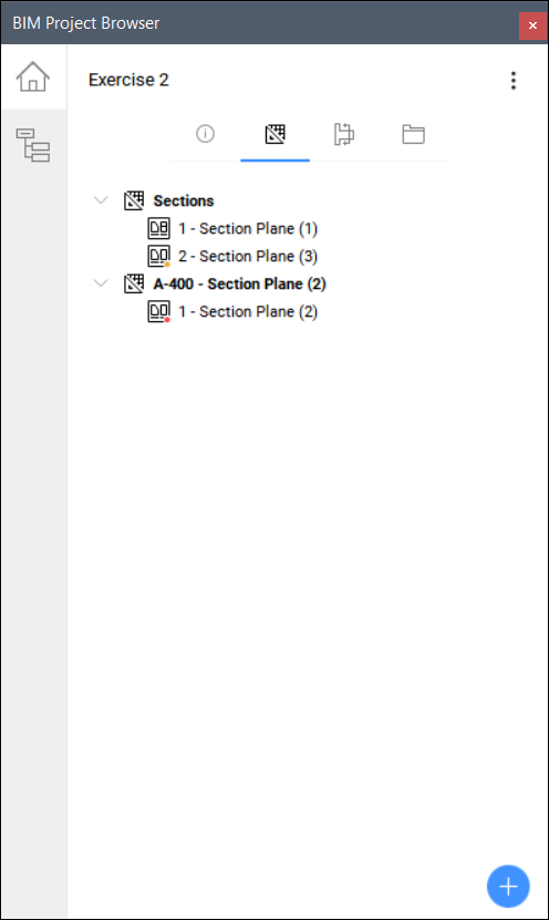

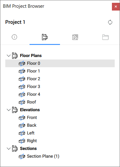

Navegador do projeto
  1. Na aba Cortes e Vistas do painel Navegador do Projeto, clique o botão-direito no corte.
  2. (Opcional) Escolha Selecionar Entidade de Corte para alterar suas propriedades no painel Propriedades.
  3. Escolha Atualizar Agora ou Atualizar em Segundo plano.
  4. Escolha Redesenhar projeto no painel Navegador do Projeto.
    Um novo corte é gerado no segmento Folhas do Navegador do Projeto.

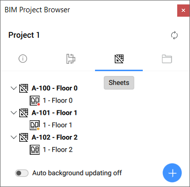

Quando a documentação 2D não estiver mais sincronizada com o modelo 3D, as vistas de folha correspondentes exibem uma marca vermelha na aba Folhas do painel Navegador do Projeto.
As vistas da folha exibem uma marca laranja na aba Folhas do painel Navegador do Projeto, caso ainda não tenham sido atualizadas.

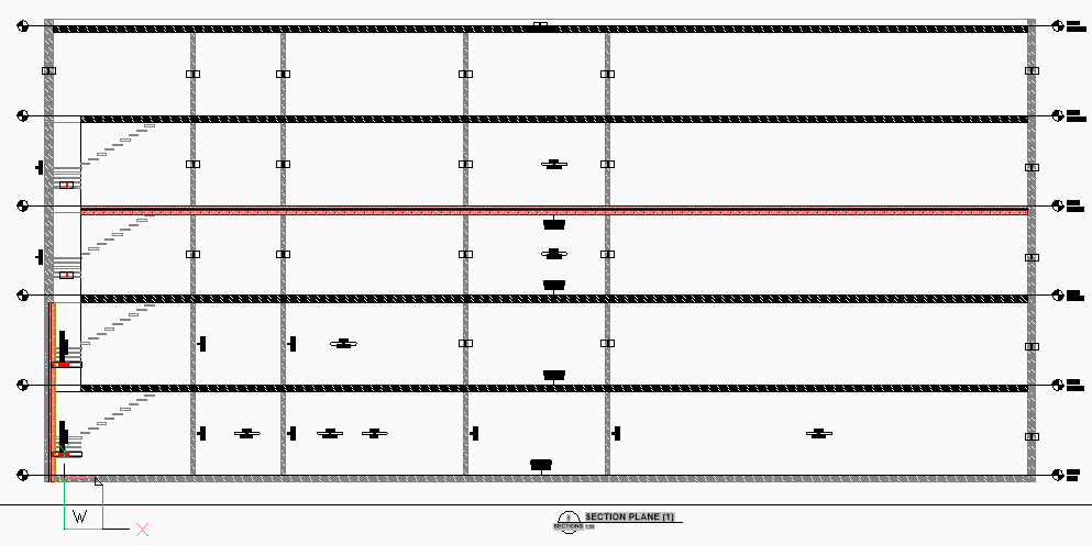

Uma marca vermelha, do resultado do corte, indica que o bloco gerado de Corte BIM não está mais sincronizado com o modelo 3D, e necessita ser atualizado. Isso pode ser feito no Model Space ou no Layout.
Atualizar um Corte em BIM no Model Space
  1. Coloque o cursor sobre o bloco de corte a ser atualizado.
  2. Escolha Atualizar Corte no grupo de comando Modelo no Quad (4).
Atualizar um Corte BIM em um layout
  1. Clique na aba Layout.
  2. Coloque o cursor sobre a viewport do Corte BIM para atualizar.
  3. Escolha Atualizar Corte no grupo de comando Modelo no Quad (5).
    O resultado da geração anterior do corte é armazenado na camada dedicada BIM_SECTIONS_PREVIOUS. Descongele a camada (6) para verificar as modificações.

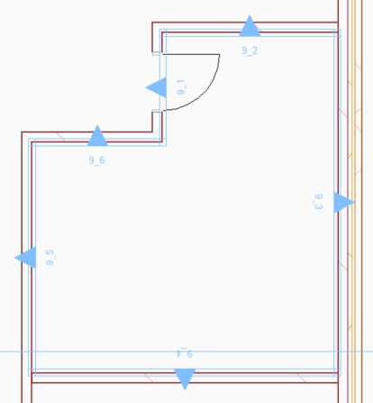

Indicadores de corte, indicadores de pavimento e textos explicativos de grade
Indicadores de corte são fornecidos para qualquer corte que intercepte com o original, se o corte original for uma planta. Estes são armazenados na camada dedicada BIM_SECTIONS. Ative ou Desative a camada para gerenciar a visibilidade dos indicadores.
Nota: Indicadores de corte, de pavimento, e textos explicativos da grade, são entidades de Etiqueta BIM, que podem ser editadas e personalizadas. Veja o artigo de ajuda/help sobre BIM Etiquetas.
Os indicadores de pavimento são fornecidos para qualquer corte não-horizontal se o desenho do modelo tiver pavimentos.
Os textos explicativos da grade são fornecidos se o desenho do modelo tiver uma grade e esta for paralela ou perpendicular ao plano de corte de origem.
