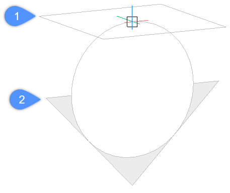

Cria uma entidade de Corte BIM com o plano de corte (1) no plano-XY do sistema de coordenadas atual (WCS ou UCS) e a direção da vista (2) na direção-Z negativa do sistema de coordenadas atual.

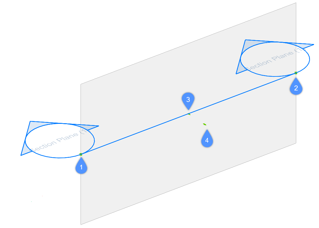

Entidades de Corte BIM podem ser editadas por meio de alças, dependendo de sua propriedade Estado. A propriedade Estado pode ser alterada no painel Propriedades.
  • Estado Plano:
    • Alça inicial (1) permite mover o corte e a posição do texto explicativo Inicial.
    • Alça final (2) permite modificar a orientação do corte e a posição do texto explicativo Final.
    • Alça central (3) permite mover o corte e a posição do texto explicativo do Meio.
    • A seta (4) inverte a direção da vista.

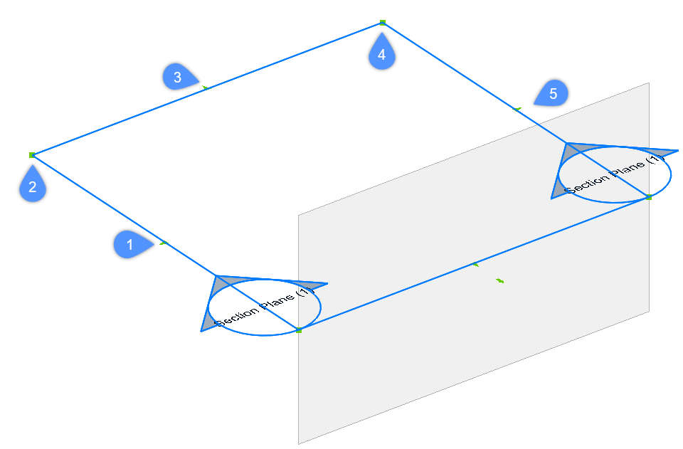

  • Estado Limite:
    • Alça do PtoMédio (1) permite mover a entidade de corte.
    • Alças do canto (2 & 4) permitem deformar o limite/volume do corte.
    • Alças do meio (3 & 5) permitem esticar o limite/volume do corte.

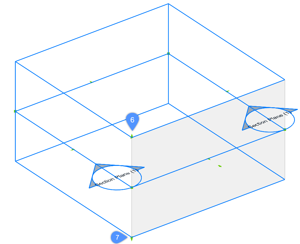

  • Estado Volume:
    • (6) permite mover o plano superior da entidade de corte.
    • (7) permite mover o plano inferior da entidade de corte.
