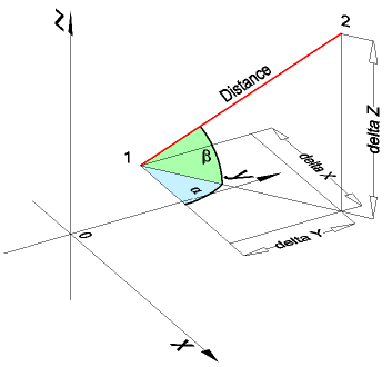

Medición de distancias
Para medir una distancia entre 2 puntos:
Inicie el comando DIST.
Le solicita: Punto de partida para la distancia.
Identifica el primer punto.
Le solicita: Ingrese el segundo punto o [Múltiples puntos]:
Pase el cursor sobre el segundo punto usando un modo de ajuste de entidad apropiado.
Cuando la entrada dinámica (DYN) está activada, la distancia se muestra en el campo de dimensión dinámica.
Haga clic para confirmar el segundo punto.
BricsCAD® imprime los resultados en la línea de comando:
Distancia, ángulo en el plano XY (α), ángulo desde el plano XY (β)
Delta X, Delta Y, Delta Z
Los valores están en unidades de dibujo y con respecto al sistema de coordenadas actual.
