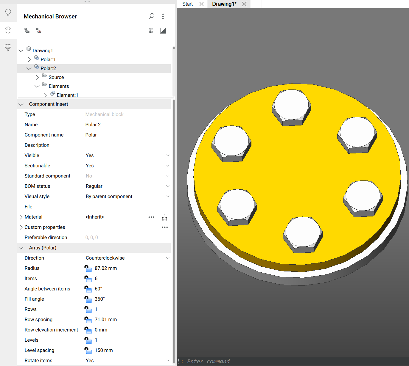

Réseaux de blocs mécaniques dans le Navigateur mécanique
Les réseaux de blocs mécaniques sont représentés comme des nœuds spéciaux dans le panneau Navigateur mécanique. Ils sont nommés d'après le type de réseau (Rectangulaire, Polaire ou Trajectoire) suivi d'un point-virgule et de l'indice du réseau (par exemple, Rectangulaire : 1, Polaire : 2, Trajectoire : 3). Ces nœuds ont les mêmes propriétés que les réseaux associatifs réguliers. Les propriétés permettent de modifier le nombre d'éléments du réseau, la distance/angle entre eux et d'autres paramètres du réseau. Vous pouvez également affecter une expression persistante à toute propriété. Elle servira à recalculer automatiquement la valeur de la propriété lors de la modification de ses paramètres de pilotage.
Chaque nœud de réseau a deux nœuds enfants, Source et Éléments :
  • Sous le nœud Source, vous trouverez le composant inséré et ses paramètres.
  • Le nœud Éléments peut être développé en une liste d'éléments de réseau, avec la possibilité de cacher ou de modifier le style visuel d'un élément particulier à l'intérieur du réseau.
