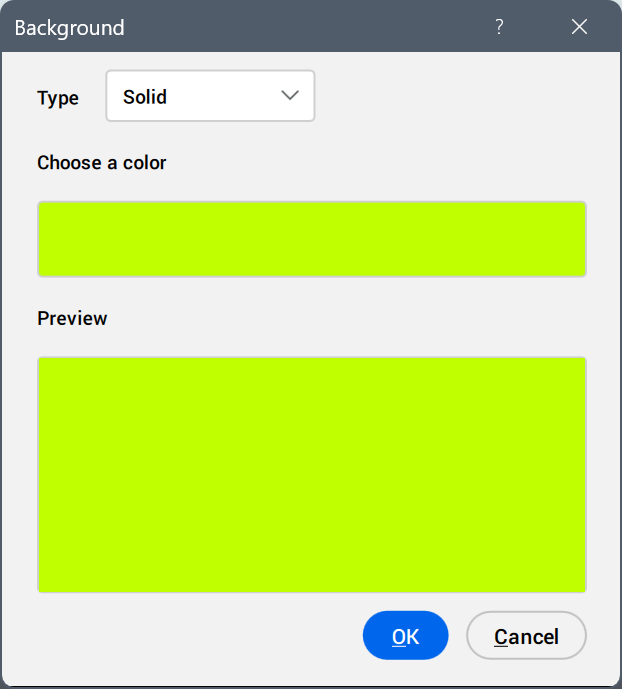

Solide
Le type Solide applique une seule couleur à la fenêtre actuelle.
Choisir une couleur
Spécifie la couleur actuelle de l'arrière-plan solide. Cliquez sur l'échantillon de couleur pour afficher la boîte de dialogue Sélectionner une couleur et spécifiez une autre couleur.
Aperçu
Affiche un aperçu de l'arrière-plan en utilisant la couleur sélectionnée.

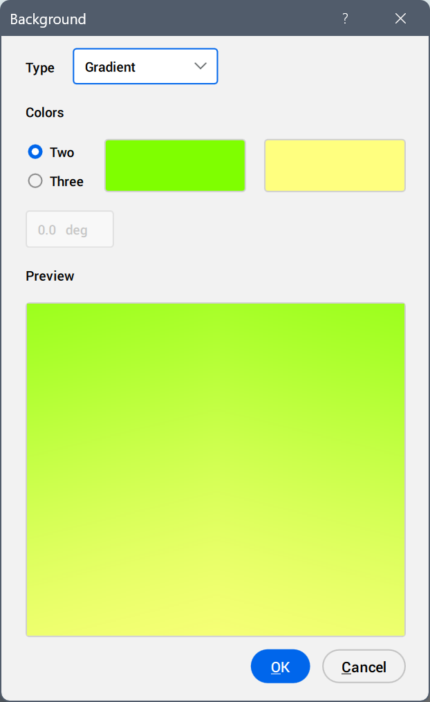

Dégradé
Le type Dégradé applique un dégradé de deux ou trois couleurs à la fenêtre actuelle.
Rotation
Spécifie l'angle de rotation de l'arrière-plan dégradé. Saisissez un angle ou utilisez les flèches pour augmenter ou diminuer l'angle.
Couleurs
Spécifie les couleurs de l'arrière-plan dégradé.
Deux
Applique un dégradé de deux couleurs à l'arrière-plan. Lorsque vous sélectionnez cette option, la boîte de dialogue affiche deux échantillons de couleurs. Un pour la couleur supérieure et l'autre pour la couleur inférieure. Cliquez sur l'échantillon de couleur pour afficher la boîte de dialogue Sélectionner une couleur et spécifiez une autre couleur.
Trois
Applique un dégradé de trois couleurs à l'arrière-plan. Lorsque vous sélectionnez cette option, la boîte de dialogue affiche trois échantillons de couleurs. Le premier est pour la couleur supérieure, le suivant pour celle du milieu et le dernier pour la couleur inférieure. Cliquez sur l'échantillon de couleur pour afficher la boîte de dialogue Sélectionner une couleur et spécifiez une autre couleur.
Aperçu
Affiche un aperçu de l'arrière-plan en utilisant les couleurs sélectionnées.

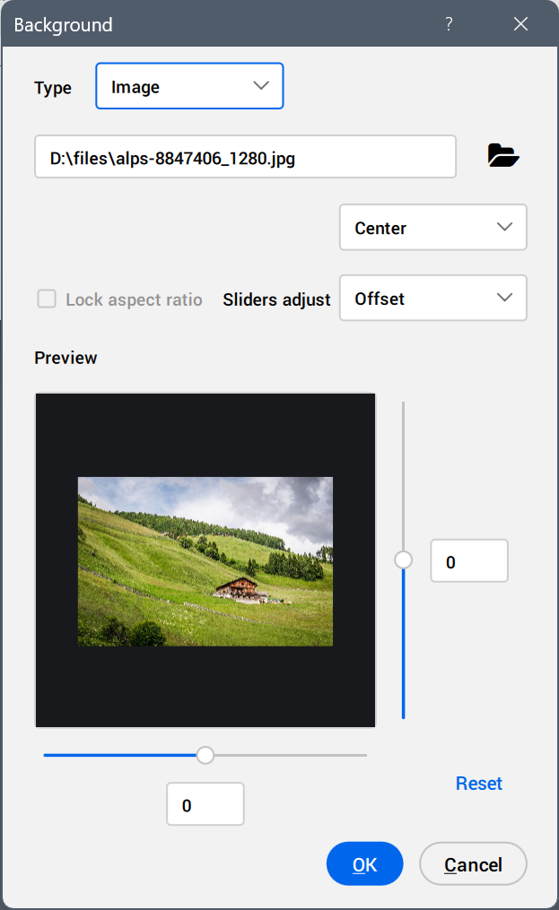

Le type Image applique une image à la fenêtre actuelle.
Champ de chemin
Spécifie le nom et l'emplacement du fichier image. Saisissez le chemin d'accès ou cliquez sur le bouton Parcourir pour ouvrir la boîte de dialogue Sélectionner un fichier image.
Position
Spécifie la position de l'image dans la fenêtre actuelle.
Centre
Centre l'image dans la fenêtre.

Réglage des curseurs
Spécifie la fonction des deux curseurs qui s'affichent dans le panneau Aperçu.
Décaler
Déplace l'image dans la fenêtre.
Échelle
Redimensionne l'image. Permet de donner à l'image la même taille que la fenêtre.

Curseurs X et Y
Ajuste le décalage et/ou l'échelle de l'image dans la fenêtre. Déplacez les curseurs ou saisissez une valeur dans les champs.
Réinitialiser
Réinitialise le décalage à une valeur par défaut de 0 ou réinitialise l'échelle à une valeur par défaut de 1.
