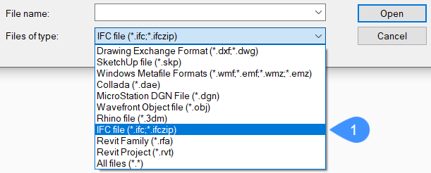

  1. Digitare IMPORTA nella Barra dei comandi. Viene visualizzata la finestra di dialogo Importa File.
  2. Selezionare il file IFC (*.ifc;*.ifczip) dall'elenco a discesa Tipo file, e scegliere il modello IFC che si desidera importare.
  3. Cliccare su Apri.

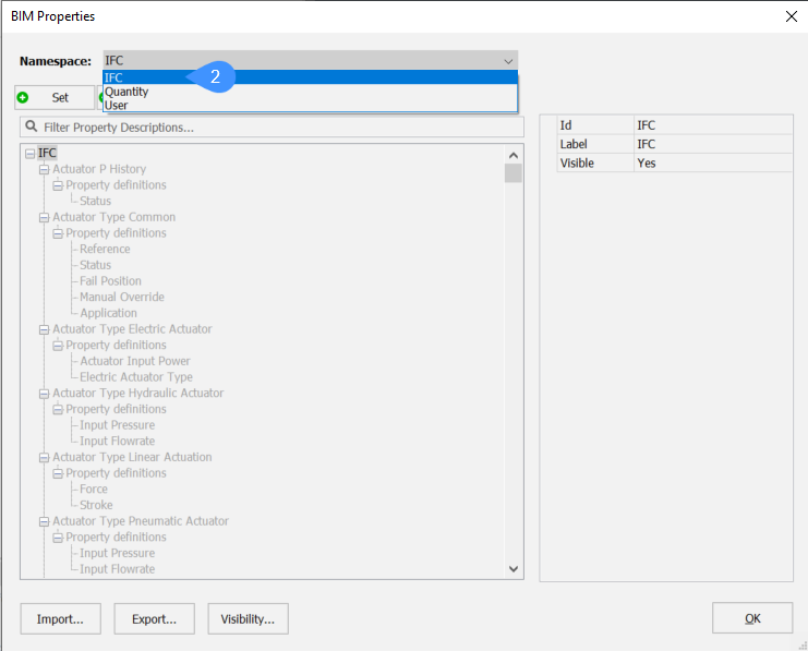

Utilizzo delle proprietà IFC

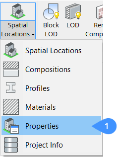

  1. Aprire la finestra di dialogo Proprietà BIM utilizzando uno dei seguenti metodi:
    • Nella barra multifunzione, andare a Inizio > Classifica > Posizioni Spaziali > Proprietà (1). Viene visualizzata la finestra Proprietà BIM.
    • Nella barra dei comandi, digitare BIMPROPRIETA.

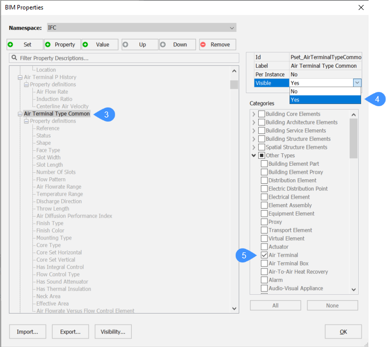

  2. Selezionare IFC nel menu a discesa Spazionome (2).
  3. Cercare la proprietà desiderata nell'elenco delle proprietà (3).
  4. Impostare Visibile (4) su Sì per rendere visibile la sezione nel pannello Proprietà. Impostare su No per nascondere la sezione.
  5. In Categorie selezionare le Classi IFC che si desidera visualizzare (5).
  6. Dopo aver impostato tutte le proprietà, cliccare su OK.

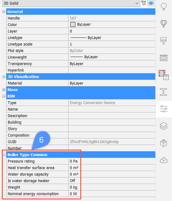

  7. Selezionare un oggetto del tipo o categoria per cui è stato appena abilitato il Gruppo di Proprietà (in questo esempio un Dispositivo Conversione Energia). Andare nel pannello Proprietà. Scorrere verso il basso fino alla sezione delle proprietà appena abilitata.
  8. Compilare i dati come richiesto (6).
Nota: Le proprietà IFC per gli elementi spaziali possono essere aggiunte anche attraverso il pannello Proprietà.
