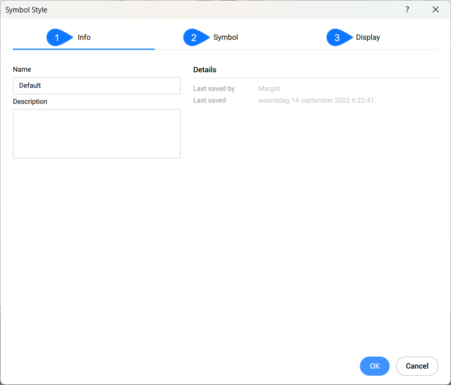

Info
Specifica le informazioni generali dello stile simbolo selezionato.
- Nome
- Descrizione
- Dettagli
- Nome
Imposta e visualizza il nome dello stile del simbolo.
- Descrizione
Imposta e visualizza la descrizione dello stile dell'etichetta.
- Dettagli
Visualizza Ultimo salvataggio da e Data ultimo salvataggio.

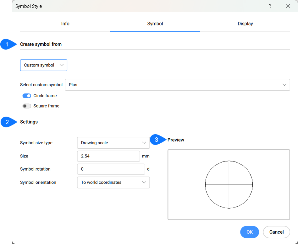

Simbolo
La scheda Simbolo consente di impostare lo stile simbolo.
- Crea un simbolo da
- Impostazioni
- Anteprima
- Specifica il tipo di simbolo da cui creare lo Stile Simbolo. È possibile selezionare diverse opzioni dal menu a discesa.
- Oggetto punto
- Utilizza un oggetto punto come base per lo Stile Simbolo.
- Simbolo personalizzato
- Consente di creare uno stile simbolo partendo da uno dei simboli personalizzati riportati di seguito:
- Nessuno
- Punto
- Più
- Marchio X
- Linea
- Blocco
Consente di creare uno stile di simbolo da un blocco nel disegno.
- Impostazioni
Consente di specificare caratteristiche specifiche a seconda del tipo di simbolo selezionato.
Impostazioni personalizzate dei simboli
- Anteprima
- Visualizza un'anteprima dello stile di simbolo specificato.

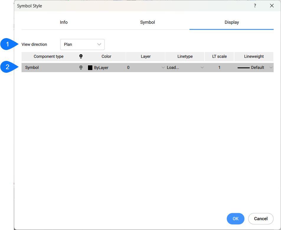

Scheda Vista
Consente di specificare la visualizzazione di tutti i componenti del simbolo.
- Direzione della vista
- Caratteristiche del tipo di componente
- Specifica per quale direzione della vista vengono modificate le caratteristiche di visualizzazione. Sono disponibili due opzioni:
- Piana
- Modello
- Specifica le caratteristiche di visualizzazione del componente simbolo.
- Colore
Specifica il colore del componente simbolo.
- Layer
Specifica il layer del componente simbolo.
- Tipolinea
Specifica il tipolinea del componente simbolo.
- Scala Tipolinea.
Specifica la scala del tipolinea del componente simbolo.
- Spessorelinea
Specifica lo spessorelinea del componente simbolo.
