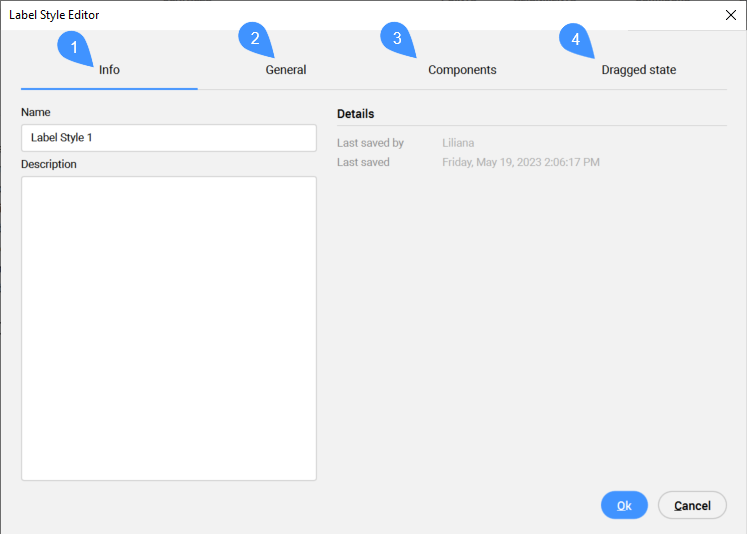

Editor Stile Etichetta (finestra di dialogo)
Si apre tramite: pannello Esplora Civile > scheda Impostazioni
La finestra di dialogo Editor Stile Etichetta consente di definire o modificare gli stili di etichetta.
  1. Scheda Info
  2. Scheda Generale
  3. Scheda Componenti
  4. Stato trascinato
Scheda Info
Visualizza le informazioni sullo stile dell'etichetta.
Nome
Imposta e visualizza il nome dello stile dell'etichetta.
Descrizione
Imposta e visualizza la descrizione dello stile dell'etichetta.
Dettagli
Visualizza le date Ultimo salvataggio da e Data ultimo salvataggio.

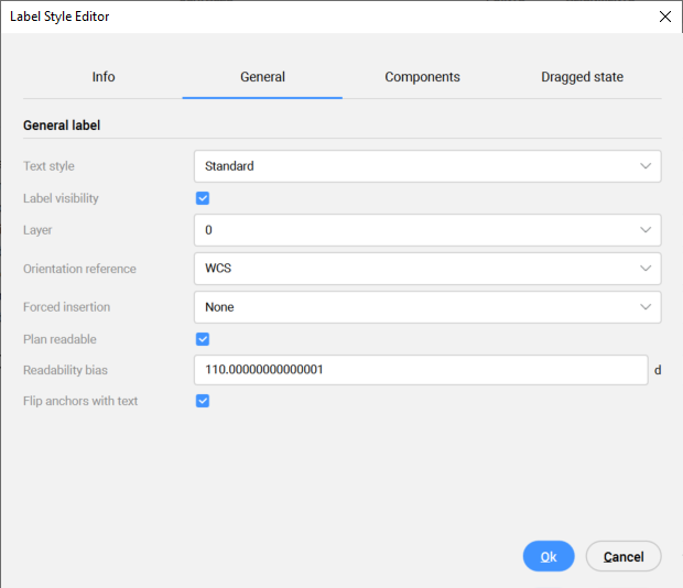

Scheda Generale
Definisce le impostazioni generali dell'etichetta.
Stile di testo
Imposta lo stile di testo dall'elenco a discesa.
Nota: Utilizzare l'Esplora Disegno per gestire gli stili di testo.
Visibilità etichetta
Alterna la visibilità dell'etichetta nel disegno.
Layer
Imposta il Layer per l'etichetta dall'elenco a discesa.
Nota: Utilizzare il pannello Layer per gestire i layer.
Orientamento riferimento
Imposta il riferimento di orientamento delle etichette rispetto all'Oggetto associato, all'orientamento della Vista dello schermo o al Sistema di Coordinate Globale (WCS) dall'elenco a discesa.
Inserimento forzato
Specifica la posizione di un'etichetta rispetto a un oggetto:
  • Nessuno: Mantiene la posizione dell'etichetta orientata rispetto all'oggetto.
  • Sopra: modifica la posizione dell'etichetta in modo che si trovi sopra un oggetto.
  • Sotto: modifica la posizione dell'etichetta in modo che si trovi sotto a un oggetto.
Piano leggibile
Attiva/disattiva il parametro Flip di leggibilità.
Distorsioni di leggibilità
Imposta l'angolo oltre il quale il testo dell'etichetta del punto viene ruotato per ottenere un angolo leggibile.
Inverti ancore con testo
Alterna le ancore di ribaltamento con il testo dell'etichetta.

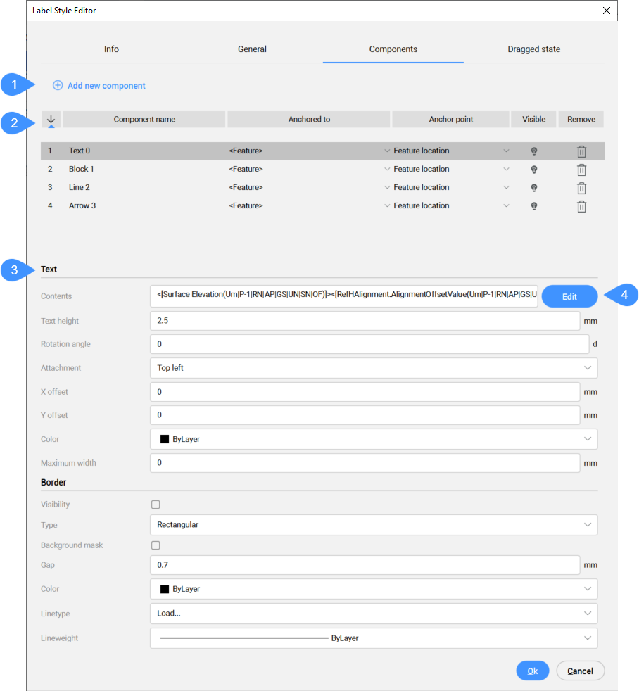

Scheda Componenti
Aggiunge e gestisce i componenti Stile Etichetta.
  1. Aggiungi nuovo componente
  2. Elenco dei componenti
  3. Proprietà dei componenti
  4. Edita
Aggiunge nuovi componenti Testo, Blocco, Linea e/o Freccia per definire lo Stile Etichetta.
Elenca i componenti specificati dello Stile Etichetta.
Ordine di visualizzazione
Visualizza i componenti sull'ordine di disegno. L'ordine di visualizzazione può essere modificato digitando il nuovo numero di posizione del componente.
Nome Componente
Visualizza i nomi dei componenti. L'elenco può essere ordinato in ordine alfabetico.
Ancorato a
Definisce la dipendenza tra i componenti Stile Etichetta.
Punto di ancoraggio
Definisce il punto di ancoraggio del componente dipendente scegliendolo dall'elenco a discesa.
Visibile
Attiva/disattiva la visibilità del componente.
Rimuovi
Rimuove il componente.
Visualizza le proprietà del componente, che possono essere modificate.
Proprietà del componente Dati / Testo
Testo
Contenuto
Visualizza il contenuto di testo dello Stile Etichetta. Per aggiungere, modificare o rimuovere gli attributi visualizzati nell'etichetta, selezionare Modifica per aprire finestra di dialogo Editor Contenuto Testo.
Nota: Il processo di visualizzazione di un attributo definito dall'utente sui punti Civili selezionati in una disegno è descritto nell'articolo Creazione di attributi definiti dall'utente per i punti Civili. È anche possibile utilizzare le proprietà di un altro oggetto (Superficie, Allineamento Orizzontale e Allineamento Verticale).
Altezza Testo
Imposta l'altezza dei componenti dati/testo presentati nell'etichetta.
Angolo di rotazione
Imposta l'angolo di rotazione dei componenti dati/testo presentati nell'etichetta. L'angolo di rotazione di default è 0.
Attaccato
Imposta la posizione dei componenti dati/testo rispetto al punto. Il riferimento può essere impostato su Alto Sinistra, Alto Centro, Alto Destra, Mezzo Sinistra, Mezzo Centro, Mezzo Destra, Basso Sinistra, Basso Centro o Basso Destra.
Nota: Impostarei Centro Sinistra significa che il testo è posizionato in modo che il simbolo si trovi al centro a sinistra del testo.
offset X
Specifica l'offset del componente dati/testo dal simbolo nella direzione X.
offset Y
Specifica l'offset del componente dati/testo dal simbolo nella direzione Y.
Colore
Imposta il colore del componente dati/testo.
Larghezza massima
Definisce la larghezza massima del componente dati/testo. La larghezza massima definisce la larghezza del bordo (se lo spazio è impostato su 0) e può essere visualizzata quando si utilizza la maschera di sfondo.
Bordo
Visibilità
Attiva/disattiva la visibilità del bordo dell'etichetta.
Tipo
Definisce la forma del bordo dell'etichetta. Il bordo può essere impostato sul tipo Rettangolare, Rettangolare arrotondato o Circolare.
Maschera di Sfondo
Aggiunge uno sfondo bianco.
Vuoto
Specifica lo spazio tra il testo e la linea del bordo.
Colore
Definisce il colore della linea di bordo.
Tipolinea
Definisce il tipolinea della linea di bordo.
Spessorelinea
Definisce lo spessorelinea della linea di bordo.
Proprietà dei componenti blocco
Blocco
Nome del blocco
Opzione per selezionare un blocco da un elenco di blocchi disponibili nel disegno.
Altezza del blocco
Imposta l'altezza del componente blocco nel disegno.
Rotazione
Imposta l'angolo di rotazione del componente blocco presentato nell'etichetta. L'angolo di rotazione di default è 0.
Attaccato
Imposta il punto di riferimento del componente blocco nell'etichetta. Il riferimento può essere impostato su Alto Sinistra, Alto Centro, Alto Destra, Mezzo Sinistra, Mezzo Centro, Mezzo Destra, Basso Sinistra, Basso Centro, Basso Destra o Punto di inserimento.
offset X
Specifica l'offset del componente blocco dal punto di inserimento nella direzione X.
offset Y
Specifica l'offset del componente blocco dal punto di inserimento nella direzione Y.
Colore
Definisce il colore del componente blocco.
Tipolinea
Definisce il tipolinea del blocco.
Spessorelinea
Definisce lo spessorelinea del blocco.
Proprietà dei componenti linea
Linea
Utilizza ancoraggio del punto finale
Commuta la connessione tra la linea e il punto di ancoraggio.
Componente ancoraggio punto finale
Se Utilizza ancoraggio del punto finale è selezionata, è possibile selezionare Componente ancoraggio punto finale.
Il componente di ancoraggio è l'elemento rispetto al quale è posizionata la linea. Il componente di ancoraggio del punto finale può essere impostato su <Funzione> o Dati. Quando il componente di ancoraggio del punto finale è impostato su <Funzione>, la linea viene attaccata al punto di riferimento del componente etichetta. Quando è impostato su Dati, può essere una delle diverse posizioni sul componente etichetta (definito in Punto ancoraggio punto finale).
Il punto di ancoraggio del punto finale può essere definito solo quando il componente di ancoraggio del punto finale è impostato su Dati. Il punto ancoraggio punto finale può essere impostato su Alto Sinistra, Alto Centro, Alto Destra, Mezzo Sinistra, Mezzo Centro, Mezzo Destra, Basso Sinistra, Basso Centro o Basso Destra..
Tipo lunghezza
Il tipo di lunghezza della linea può essere impostato su una lunghezza fissa (definita in Lunghezza fissa) o su una percentuale (definita in Lunghezza percentuale).
Lunghezza fissa
Quando il tipo di lunghezza è impostato su Lunghezza fissa, è possibile definire la lunghezza totale della linea.
Quando il tipo di lunghezza è impostato su Lunghezza percentuale, è possibile definire la lunghezza totale della linea.
Angolo di rotazione
Quando l'opzione Utilizza ancoraggio punto finale è deselezionata, è possibile impostare l'angolo di rotazione del componente linea. L'angolo di rotazione di default è 0.
Offset punto iniziale X
Specifica l'offset del punto iniziale della linea nella direzione X.
Offset punto iniziale Y
Specifica l'offset del punto iniziale della linea nella direzione Y.
Offset punto finale X
Quando l'opzione Utilizza ancoraggio punto finale è selezionata, è possibile definire l'offset del punto finale della linea. Offset punto finale X specifica l'offset del punto finale della linea nella direzione X.
Offset punto finale Y
Quando l'opzione Utilizza ancoraggio punto finale è selezionata, è possibile definire l'offset del punto finale della linea. Offset Y punto finale specifica l'offset del punto finale della linea nella direzione Y.
Colore
Definisce il colore del componente linea.
Tipolinea
Definisce il tipolinea della linea.
Spessorelinea
Definisce lo spessorelinea della linea..

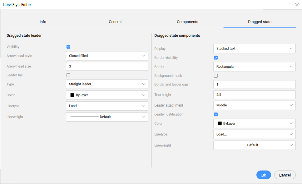

Scheda Stato trascinato
Definisce lo stile della direttrice e lo stile dei componenti nello stato trascinato.
Direttrice di stato trascinato
Visualizza le proprietà dello stile della direttrice nello stato trascinato che possono essere modificate.
Visibilità
Commuta la visibilità dell'etichetta nel disegno.
Stile punta della freccia
Definisce lo stile della punta della freccia selezionandola dall'elenco a discesa.
Dimensione punta della freccia
Definisce le dimensioni della punta della freccia.
Parte finale direttrice
Commuta la coda della direttrice nel disegno.
Nota: Quando la parte finale della direttrice è attiva, la sua lunghezza è uguale alla dimensione della punta della freccia.
Tipo
Imposta il tipo di direttrice come linea retta o spline. Per modificare la curva spline, trascinare il segno "+" dal centro della direttrice alla posizione desiderata.
Nota: Selezionando e trascinando le sezioni "+" della direttrice si creeranno delle curve, mentre selezionando "-" si rimuoveranno le sezioni della curva spline.
Colore
Specifica il colore della direttrice nello stato trascinato.
Tipolinea
Definisce il tipolinea della direttrice nello stato trascinato.
Spessorelinea
Definisce lo spessorelinea della direttrice nello stato trascinato.
Componenti di stato trascinati
Visualizza lo stile delle proprietà dei componenti nello stato trascinato che può essere modificato.
Visualizza
Visualizza i componenti nello stato trascinato come:
  • Testo impilato: significa che il loro stile verrà definito nella scheda Stato Trascinato.
  • Come composto: significa che lo stile è lo stesso definito nella scheda Componenti, nella finestra di dialogo Editor Contenuto Testo.
Nota: Se si desidera che lo stile dell'etichetta sia diverso nello stato trascinato, selezionare l'opzione Schermo Testo impilato e definire il resto delle relative proprietà.
Visibilità del bordo
Commuta la visibilità del bordo nello stato trascinato.
Bordo
Definisce la forma del bordo nello stato trascinato come: Rettangolare, Rettangolare arrotondato o Circolare.
Maschera di Sfondo
Commuta la maschera di Sfondo dei componenti nello stato trascinato.
Divario tra direttrice e bordo
Definisce lo spazio tra i bordi e le direttrici nello stato trascinato.
Altezza del testo
Definisce l'altezza del testo nello stato trascinato.
Collegamento direttrice
Specifica la posizione del punto di associazione della direttrice, selezionato dall'elenco a discesa.
Giustificazione direttrice
Commuta la giustificazione della direttrice. I componenti di testo modificano la giustificazione con il movimento della direttrice.
Colore
Specifica il colore dei componenti nello stato trascinato.
Tipolinea
Definisce il tipolinea del bordo dei componenti nello stato trascinato.
Spessorelinea
Definisce lo spessorelinea del bordo dei componenti nello stato trascinato.
