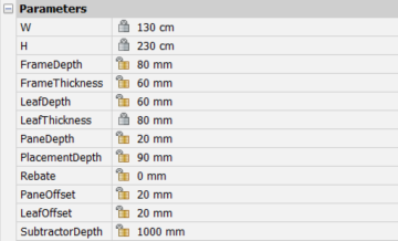

  5. (オプション) 挿入されたコンポーネントのプロパティで、プロパティパネルの窓のパラメータを編集します。

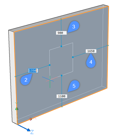

  6. ウィンドウを壁ソリッドの面に移動させます。
    ソリッドの面がハイライトされ、挿入図形から親ソリッドの最も近い平行エッジまでの距離 (2、3、4、5) が表示されます。

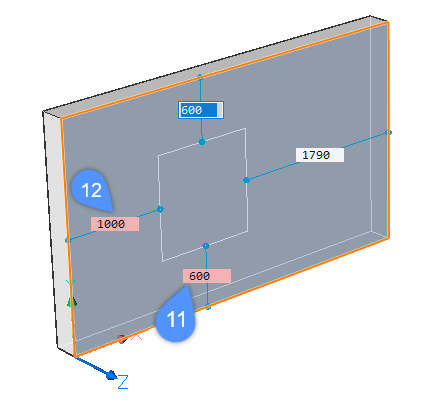

    • 目的のダイナミック寸法フィールドに値を入力し、Tabを押して次のフィールドに移動します。寸法フィールドが赤に変わり、ロックされていることを示します (11、12)。
      Enterを押すと、窓が挿入されます。

窓/ドアの元図面でパラメータが定義されている場合、これらのパラメータを使い窓/ドアを個別に編集することができます。
  1. 図面で挿入図形を選択します。プロパティパネルのパラメータセクションに、さまざまなパラメータの現在の値が表示されます。
  2. パラメータを選択し、設定欄に数値を入力します。

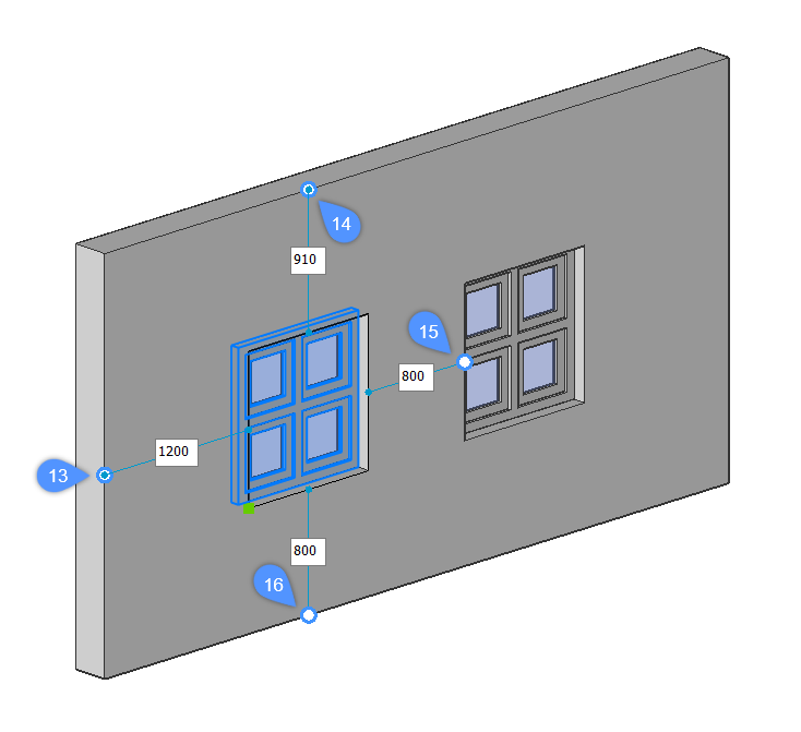

選択寸法の距離フィールドと基準点を使用
  1. モデル内の挿入図形を選択します。
    挿入図形から親ソリッドの最も近い平行エッジまでの距離と、それぞれの基準点 (13、14、15、16) が表示されます。

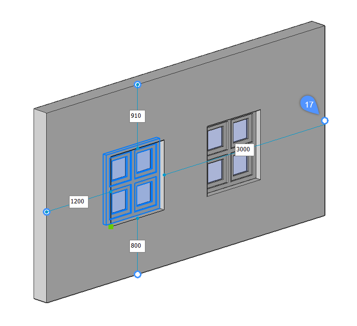

  2. (オプション) 挿入図形から、自動検出されたもの以外のポイントまでの距離を表示するには、必要に応じて基準点の位置を移動します (17)。
  3. 距離フィールドをダブルクリックして値を入力し、Enterを押します。

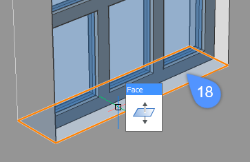

DMPUSHPULLコマンドを使用
注: SELECTIONMODEシステム変数の面を選択を有効にします。
  1. 以下のいずれかの操作を行います:
    • 挿入図形を垂直方向に移動させるには、開口部の上部または下部の内側の面(18)にカーソルを合わせます。
    • 挿入図形を水平方向に移動させるには、開口部の左または右の内周面(19)にカーソルを合わせます。
  2. 面がハイライト表示されたら、クワッドの修正タブからプッシュ/プルを選択します。
  3. 上部または下部の内側がハイライト表示されている場合、挿入図形は垂直に移動します。
    左または右の内側がハイライト表示されている場合、挿入図形は水平に移動します。

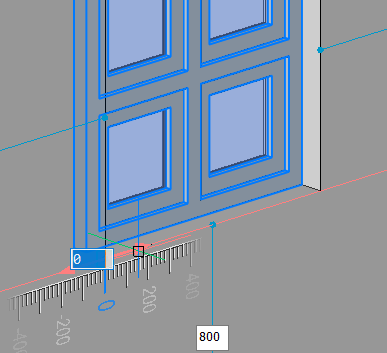

  4. 以下のいずれかの操作を行います:
    • 点を指定します。
    • ダイナミック入力フィールドに値を入力します。
    • ルーラーのアダプティブグリッドスナップを使用します。

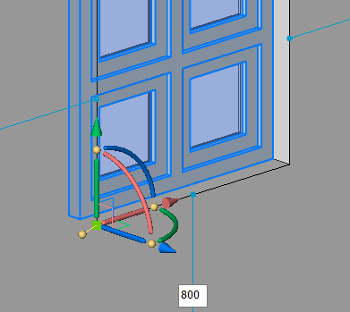

マニピュレータを使用
注: MANIPULATORシステム変数の値を 2に設定します。

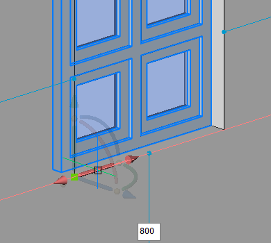

  1. 挿入図形上でマウスの左ボタンを長押しします。
    マニピュレータが表示されます。
  2. マニピュレータの垂直軸または水平軸のトリガーゾーンにカーソルを合わせます。
    選択した軸がハイライト表示され、マニピュレータの残りの部分がグレーアウトします。
  3. クリックして、移動操作を開始します。
    ルーラーが表示されます。
  4. 以下のいずれかの操作を行います:
    注: 操作を開始する前にCtrlを押したままにすると、挿入図形のコピーができます。
