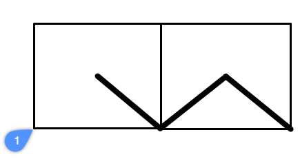

挿入基点を選択
X、Y、Z座標を指定したり、ブロックの挿入点(1)の点をピックすることができます。2Dブロックの場合、Z座標は通常0のままにしておきます。

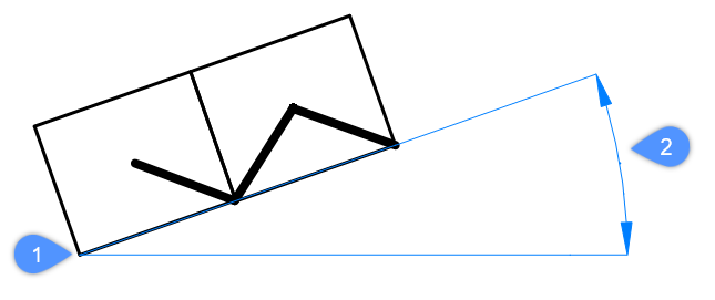

コンポーネント回転
X軸を0度とする、ブロックの挿入位置(1)を中心とする回転角度(2)を指定します。
  • 正の角度 - ブロックを反時計回りに回転させます。
  • 負の角度 - ブロックを時計回りに回転させます。

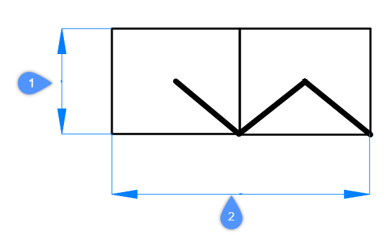

尺度変更
ブロックの尺度:
  • 値が1より大きい場合 - ブロックは大きく作成されます。
  • 1 - 実寸で挿入されます。
  • 値が1より小さい場合 - ブロックは小さく作成されます。
  • 0より小さい値 - ミラーリングのようにブロックを反転させます。
X尺度
X軸に沿った尺度係数(2)を指定します。マイナス値を入れると、X軸に対してミラーになります。
Y尺度
Y軸(1)に沿った尺度を指定します。マイナス値を入れると、X軸に対してミラーになります。
Z尺度
Z軸方向の尺度係数を指定します。
