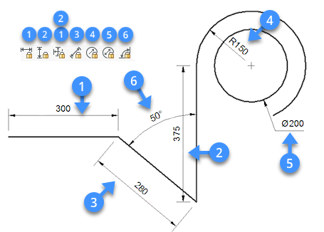

寸法拘束は、2D図形の寸法を制御します。
  • 水平方向の距離(1)(DCLINEARコマンド、DCHORIZONTALコマンド)
  • 垂直方向の距離(2)(DCLINEARコマンド、DCVERTICALコマンド)
  • ポイント間の距離、または線とポリラインセグメントの長さ(3)(DCALIGNEDコマンド)
  • 円弧、円、円弧ポリラインセグメントの半径(4)(DCRADIUSコマンド)
  • 円弧、円、円弧ポリラインセグメントの直径(5)(DCDIAMETERコマンド)
  • 図形間、または点と図形間の角度(6)(DCANGULARコマンド)

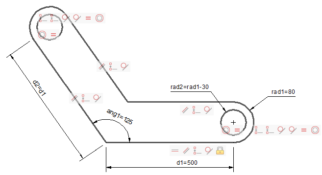

数式で拘束の名前をパラメータとして使い、別の寸法拘束を定義することができます。
下記に示す括弧内の寸法は、半径rad1、距離d1、角度ang1の寸法拘束でコントロールされています。
穴の半径(rad2)と2番目の長さ(d2)は式で定義されます。
幾何拘束によって、2番目の長さとその中の穴の幅が1番目の長さと等しくなります。
