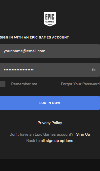

まだEpic Gamesのアカウントをお持ちでない方は、サインアップをクリックし、必要な情報をすべて入力してCreate Accountをクリックしてください。

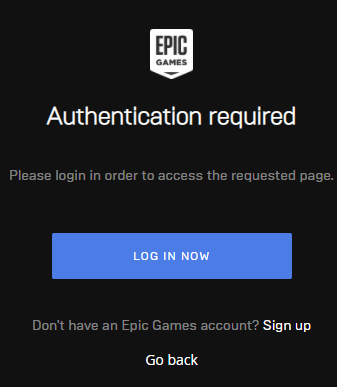

- 今すぐログインをクリックします。
- ログインした後、画面左上のDownload the Epic Games Launcherをクリックします。

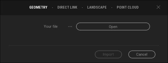

- 以下のいずれかの操作を行います:
- + Importボタンをクリックします。
- Ctrl + Iを押します。
- GEOMETRYタブを選択していることを確認し、開くボタンをクリックします。

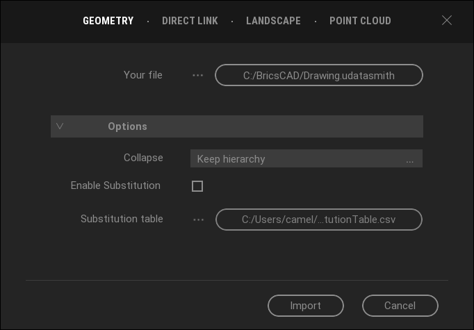

読み込みダイアログで、Unreal Engine(*.udatasmith)モデルファイルを選択します。
- オプションをクリックし、折りたたみオプションを階層を保持に設定します。
これにより、BricsCAD®で使用されている画層と同じ方法でモデルが構築されます。または、Twinmotionで同じマテリアルを持つすべての要素を1つのオブジェクトとしてマージするには、マテリアルごとに再構成するを選択します。
- 読み込みボタンをクリックしてモデルを読み込みます。
