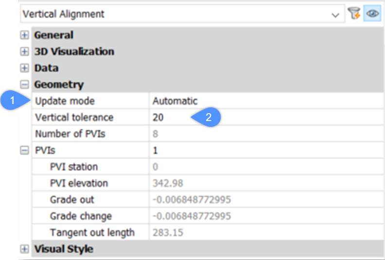

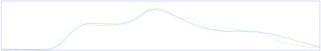

自動縦断線形は、地形線との標高差が垂直公差パラメータの値を超えないように計算されますが、デフォルトは0.1に設定されています。
縦断線形を作成すると、プロパティパネルの垂直公差(2)パラメータの値を編集することができます。
さらに、更新モード(1)パラメータの値が自動に設定されます。すなわち自動縦断線形の形状を編集することはできません。編集するには、更新モードパラメータを手動に設定します。
