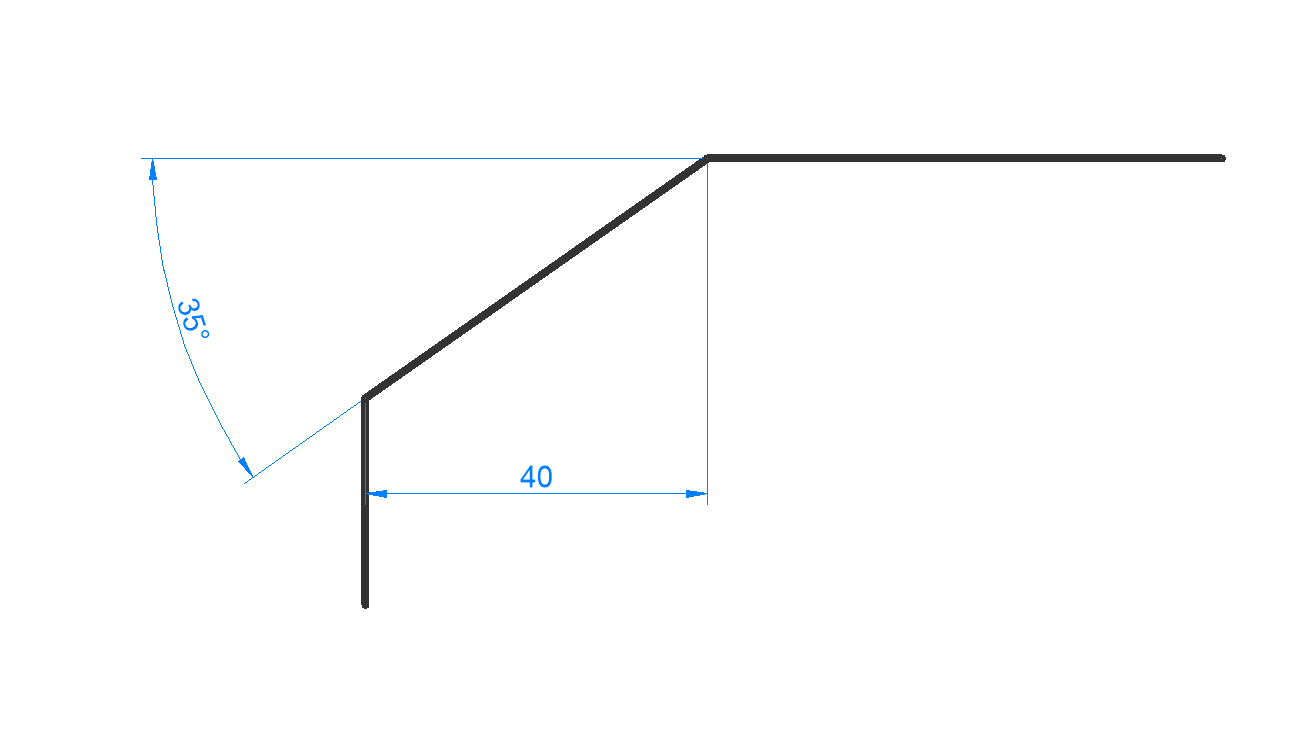

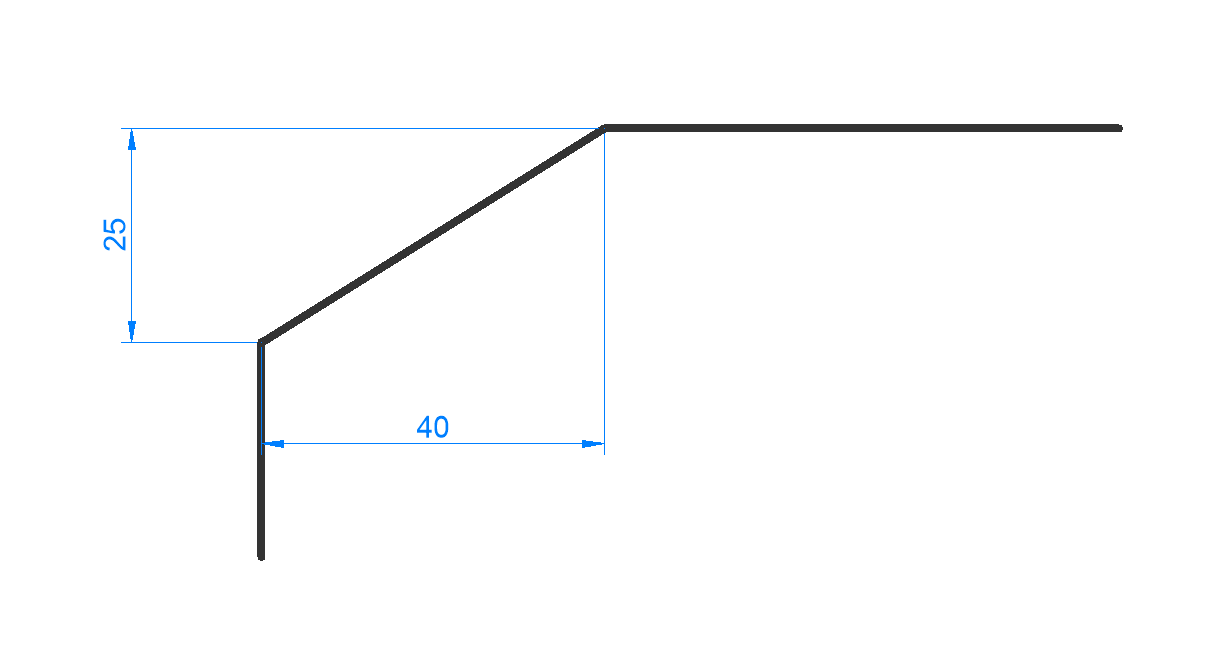

面取りの寸法は、以下のように定義します:
  • 距離を2箇所指定
  • 長さと角度

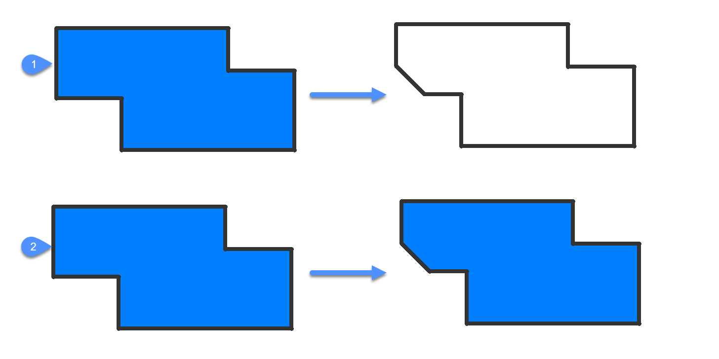

注: 線分で作成したハッチングの境界に面取りを作成すると (1)、ハッチングの関連付けがが解除されます。境界がポリラインで定義されている場合、関連付けは維持されます (2)。

角度
メソッドを長さ-角度に変更します。
注: BricsCADは、X軸方向の0度からの角度を測定します。
距離
メソッドを距離-距離に変更します。

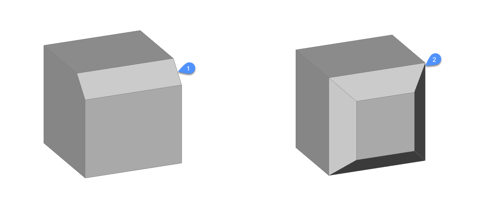

エッジを選択
面取りする基準面のエッジ(1)を 1 つだけ選択します。
ループ
基準面(2)に属するすべての接線エッジを選択してループ状に面取りを作成します。
