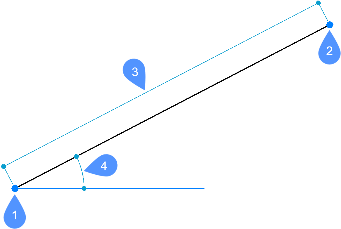

距離は2点間でも、複数点間でも測定可能です。
  1. 距離を計測する始点
  2. 終点
  3. 距離

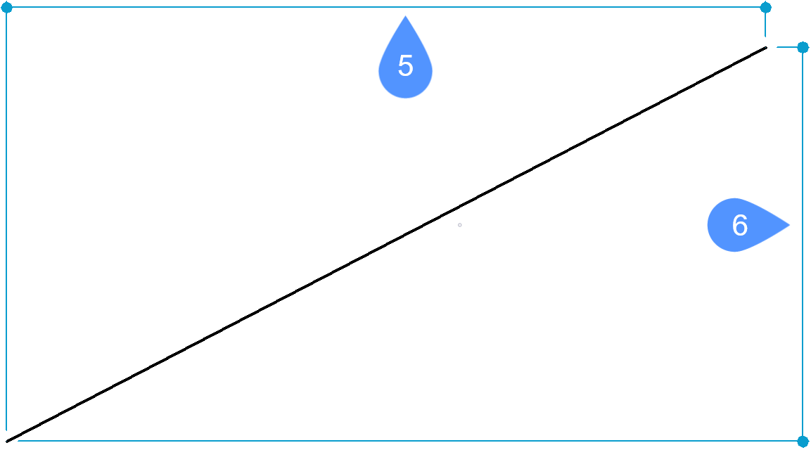

  4. XY面の角度
  5. X距離
  6. Y距離
